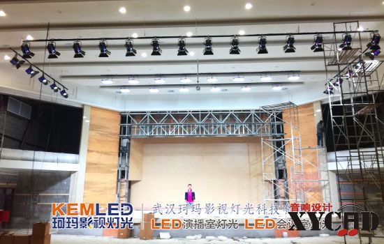

二、大型报告厅
    此类报告厅通常面积在500㎡以上,层高6米以上,在前方有一主席台。如河北邯郸市委党校报告厅,其层高10米,主席台前长18米,后长6米,深10米,布置两排领导席,第一排布置10个领导席,第二排布置8个领导席。遇到这种情况就不能使用柔光灯布光了,而要使用大功率的聚光灯布光。主席台布置2排顶光,第一排布置8台LED影视平板灯,第二排布置6台LED影视平板灯,灯具为200W LED影视平板灯KM-PLED200W;面光使用14台200W LED聚光灯CM-LED200W,布置在主席台前方的斜上方,向主席台打面光;侧光使用10台200W LED聚光灯CM-LED200W,在主席台两侧各布置5台。
河北邯郸市委党校报告厅灯光案例图
河北邯郸市委党校报告厅灯光案例图
河北邯郸市委党校报告厅灯光案例图
