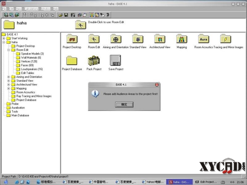

我还停留在ease的学习阶段  有个问题请教,我是照着教程来做  可是到了标准模拟的时候  我的软件提示一下问题
      错误情况我已经截图在附件里面!
发表于 2008-8-31 23:51 | 显示全部楼层
EASE在进行正式的模拟之前,必须添加听音面,这个听音面就是以观众所座的位置的耳朵的高度为基准的面,所有的模拟数据都会在此面上进行,所以必须加入。

 楼主| 发表于 2008-9-1 15:23 | 显示全部楼层
感谢勇哥  呵呵呵学习中。。。。。。。
