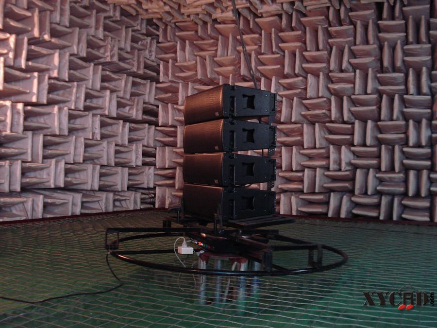

       有朋友说:锐丰没消音室
                                                      发几张图片大家看看~!

支持一下。不过,说实在的,吸声尖劈要是做工再好一点就好了。
不管怎么说,锐丰逐渐在强大。还是要支持一下中国的强者。
期待他们有更完善、良好、有序的可持续发展。

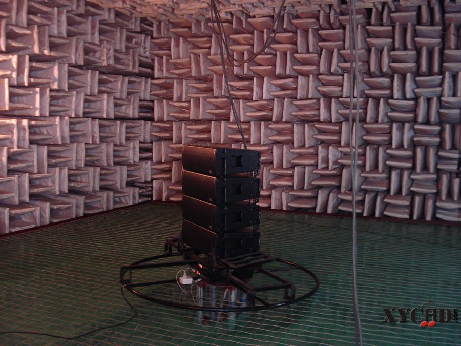

消声室的地面应该是多层无接触悬挂避震。从图上面看,好象这个还不是啊。
发表于 2008-10-14 22:03 | 显示全部楼层
是啊,看看惠威的消声室的弹簧下面,再看看锐丰的........

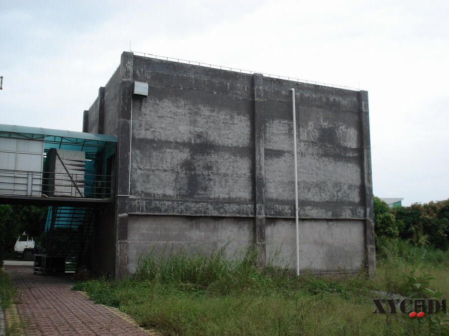

采用悬空结构,其目的是为了隔振、隔噪声,造价很昂贵。少则几十万,多则上百万。还要看低频截止频率,尖劈越长,截止频率越低,要求越高,工艺难度也越大,造价当然也高。低频截止到50Hz时,单个尖劈1米多长呢!
还有双层隔声墙、地面悬挂构造。弹簧还得结实,上面还要走人呢!一不小心,尖劈别塌了,就像看《英雄》李连杰砍竹简一样......

做了总比不做强,就是希望再做的严谨些。
