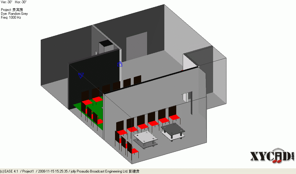

发表于 2009-1-3 16:35 | 显示全部楼层 |阅读模式

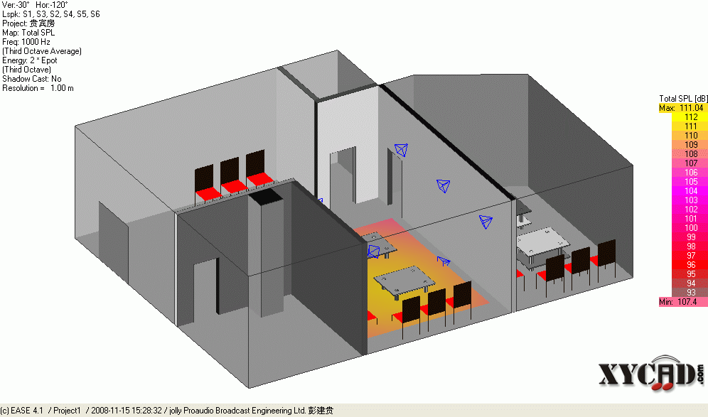

EASE 做的一个贵宾房,呵呵

发表于 2009-1-3 18:56 | 显示全部楼层
这种房间用波动声学分析可能更好一些,不建议用EASE演算,用CARACAD可能理想一些.不过精神及技巧值得顶你一下

发表于 2009-1-9 14:27 | 显示全部楼层
听音面的高度不正确。。。

发表于 2009-1-19 13:59 | 显示全部楼层
他做的听音区的高度不是1.2米左右。看他的位置也就是在20公分高度。总的不错,顶 顶
