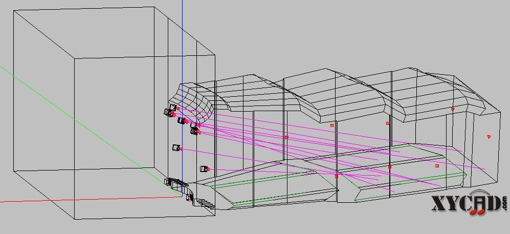

1、我建的模型为什么每个面都是反的,改了下次打开又是反得,几百个面改起来很麻烦。不知道问题在哪里,又如何可以一次性将多个面和所有的面翻转?

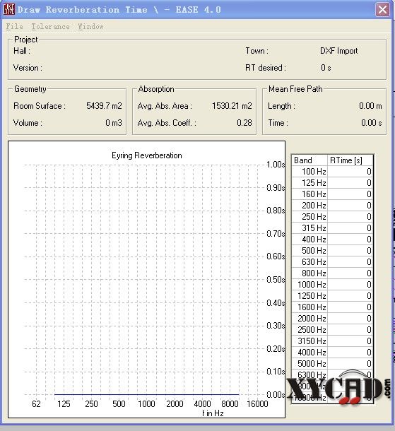

3.我测混响时间为什么都是0,是不是因为面试反得所导致的?图1  是否是吸音材料添加错误了呢?
4、扬声器有的为什么有箱体,有的只有小喇叭样子?我把图形以DXF文件导出再倒入EASE后主音箱的箱体也不见了只有小喇叭状这又是怎么回事,可以调出来吗?

混响时间图
混响时间图
学习CAD导入EASE建成的模型
学习CAD导入EASE建成的模型

 楼主| 发表于 2009-8-27 19:29 | 显示全部楼层
我试过所有面朝向正确后混响声还是0

发表于 2009-8-27 20:25 | 显示全部楼层
你的墙面全吸声了哪来的混响

 楼主| 发表于 2009-8-28 00:48 | 显示全部楼层
问题三已经解决,因为我的房间还是处于开放状态所以就没有混响

第三个问题明白了我房间没有选择封闭
第四个问题还不明白,我的意思是音响第一次添加好的时候有箱体,以后打开就没有箱体了所以没有办法保存摆位角度图。
