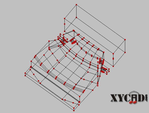

本人现在做一个多功能厅的CAD模型 导进EASE里总是找不到图  麻烦各位大虾们 看看一下  到底是哪里出错了    谢谢

我已经下载看了,是完全可以导入的。请看下面这张EASE模型就是我导入到EASE后的截图,你要注意是否单位没有改成毫米?文件存成2000DXF格式。
另外,你现在的CAD图形里面好多还是线段,这样导进EASE后盖起来会比较繁琐。最好在CAD里面改好后再导入。
