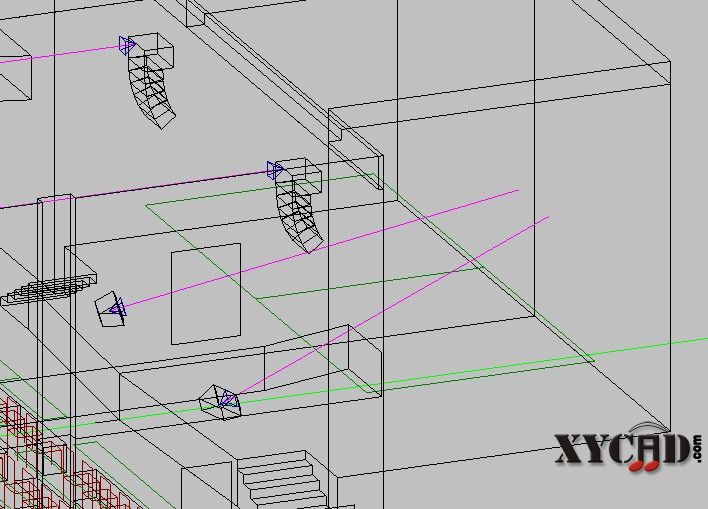

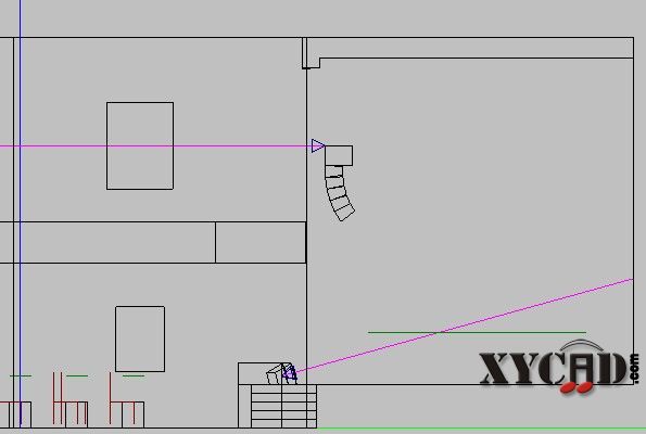

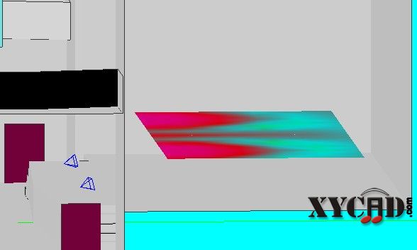

一般来讲,舞台返听部分不做模拟测试出图的(这好比低音,当然要区别对待)。对于整个厅堂来讲舞台部分测试的意义并不是很大,客户有特别要求也是可以做的,不过从整体美观度、观赏度和精度上建议做上去。楼上的朋友讲的问题,在EASE里做舞台返听测试也是没问题的,听音面不存在反面这一说。下面是测试数据和实例图、、、、(以上言论纯属本人所述,如有雷同,纯属巧合)!

低于听音面的时候,可以分析出混响声场,但是分析不出直达声。
问题是报纸的图片中就是直达声,不知道是怎么弄出来的。
