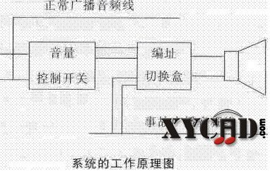

  其实,实现这种有机结合的方法很多,下面介绍一种简单实用的做法:末端切换系统。我们知道,无论是背景音乐还是客房音响,都是把信号送至扬声器,并在扬声器前端加上音量控制开关。为了使紧急广播不受音量开关的控制,现在火灾报警控制系统都提供一种带地址编码的切换模块,此切换模块在正常情况下,接通服务性广播,一旦有紧急情况,马上能由火灾报警控制室强制切换到紧急广播状态。并可根据火灾事故情况,指挥事故层的上两层及下一层人员疏散。由于这种系统的信号是在末端切换的,所以称之为末端切换系统。需要指出的是,切换模块必须在音量控制开关之后,才能保证火灾事故广播的最高优先权不受音量开关的控制。这种系统的工作原理如下图:
