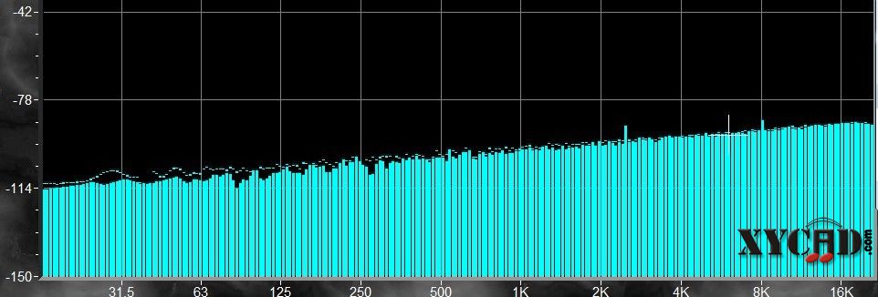

各位老师好,我想问一下,为什么我的比对信号会是斜的呢?我用的是SIA5.4是不是我设置错哪了~~

测试信号是用了粉红噪声还是白噪声?

你那个图像左侧坐标刻度看,已经低到了-114dB了。未校准的SIA软件的RTA模式刻度对应的是dBFS,-114dBFS的电平都是声卡本底噪声了,所以在倍频程带宽的横坐标下频谱呈现类似白噪声的倾斜。
改正的方法首先是确定声卡测试、对比通道连接无误,电平设置合理。然后开大软件的信号发生器粉噪音量,至电平表处于黄色-12dBFS左右位置。
