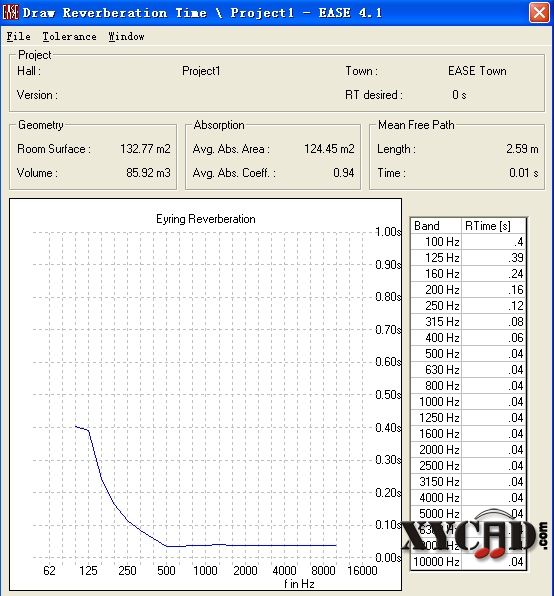

20131202160237250.jpg 一个30平方的小厅,建模添加吸声材料,出现混响时间的曲线0.2S以下,不管怎样修改吸声材料的数据,混响时间的曲线一点没改变,不知要设置哪里?

你把所有的面都改成10%,然后改成90%。再看看是不是一样的

修改吸声材料后按F5健再去看RoomRT
