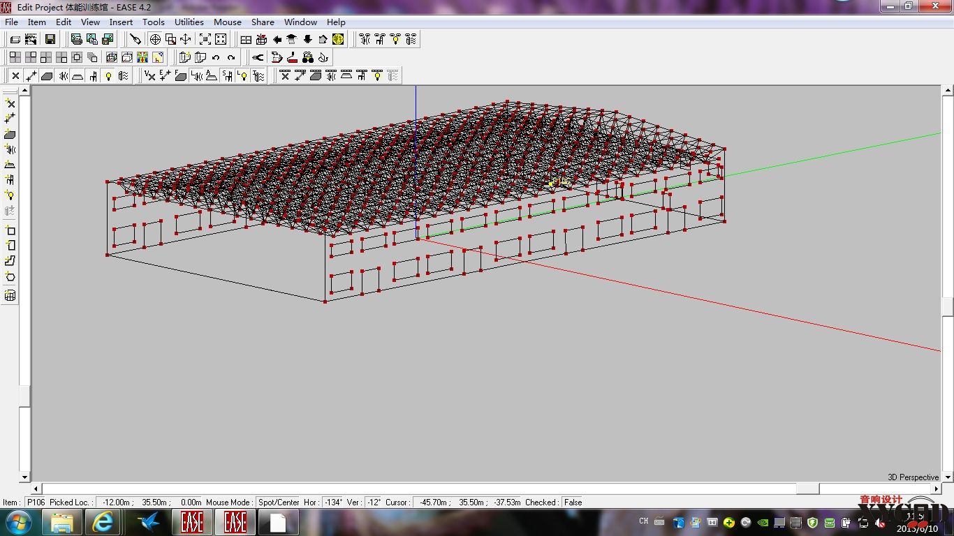

模型文件在另一帖里,望各位指点

问题太多了,几乎所有墙上的面都没有依附。

还有就是上面乱七八糟的什么情况,只画封闭空间需要的面就好,其他的删除。

中午把所有的面做了依附还是不行,桁架上是要吊挂吸音体的,准备重新再做了

你还是重新画吧,ease太乱了。吊挂吸音体可以把顶棚分区域分别设置吸音面,不需要画这么多。

你的屋顶够恐怖啊
