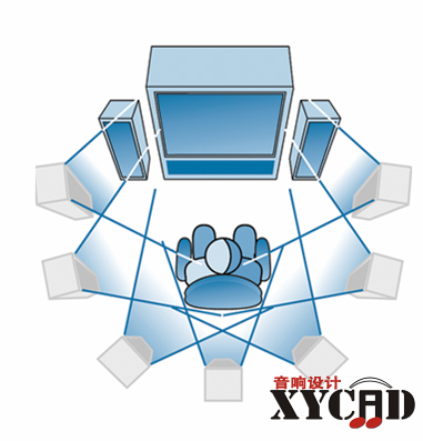

听音室的声学环境对音响系统的重放效果的影响往往比其它任何一种音响器材的影响更大。虽然有不少改善声学环境的方法,但对听音室作过多的处理反而会误事。比方说,让声音能有所扩散当然很好,扩散让声音向四面八方散射并能避免出现回声,然而,要是让屋子里处处皆为扩散表面,便会破坏立体声的声像定位。好的音响设备固然重要,摆放和室内声学处理也是不能忽视的。
下面介绍一些简单实用的处理室内听音环境的方法,供大家参考。
1、在地面铺一块厚实的地毯。最可能会对声波加以严重反射的恐怕便是地面了。虽然地毯对低频不大能起作用,但首先要办的事便是设法吸收些高频的反射。在直达声之后头5mS或稍后几毫秒形成的早期反射,将会变成直达声的一部分,又因它们多来自同一方向,因而便会让人听到。
应当避免让发声纯真的音箱去夹杂着发出些地面反射回来的高频声。又因为不大可能在天花板上加些软衬垫,因此,如果不在地面上铺陈以地毯,便会有两个平行而且反射强的表面,声波就将在地面与天花板之间来回地反射,从而让声音变得难听。
2、在窗户上挂窗帘。在一些音乐厅中,总是避免装有反射的玻璃。在听音室内,由于各面墙壁都离得很近,因之,玻璃所产生的反射声很容易会让人感到讨厌。可以设法在窗户上挂些可以拉开的窗帘,在聆听音乐时便拉上窗帘。另外,不要在听音室内摆放带有玻璃前面板的书柜和家俱。
3、设法破坏平行墙面的反射。平行的墙壁同地面和天花板一样,皆有可能会产生无穷无尽的反射,从而出现“多次回声”,让声音变得难听。可以用力拍击双手,如果听到了回声,便说明听音室内有些问题。书架、尤其是乱七八糟随意摆放些书籍的书架,作为声波的扩散器,便可以隔断那些平行面的反射,虽然已有好些专门制作的声扩散屏出售,但在听音室内摆放几个书架便可以起到相当不错的效果。
4、在高音单元的“镜像反射点”上粘贴些泡沫。除非听音空的天棚犹如教堂那么高大,否则便应在音箱的每一高音单元的“镜像反射点”粘贴些泡沫块。所谓“镜像反射点”指的是这样的点:当将一面镜子摆放在天花板上的某个点时,能够从聆听位置上看到镜中的高音单元。
虽然对于天花板的处理不必像对地面的处理那样严格,但能够作适当的处理仍然是很有好处的。比较图1和图2便可看出,当在天花板的镜像反射点贴以厚度不过几个毫米而面积不超过0.1m2的泡沫后,室内的听音环境便已得到了改善。
5、不能让混响过长。在镜像反射点粘贴些小的泡沫块并不会让听音室有过多的变化。然而,要是粘贴大块的泡沫或是挂上相当厚实的窗帘时,便会因为吸声过多而让重放出来的音乐听来有死气沉沉的感觉。薄而轻的吸声材料将能很好地吸收高频,但却对低频不起作用。
通常,吸声材料的厚度得大体上同声波的半个波长相当,才会起到吸声的作用。对于10kHz的声波来说,波长仅3.4cm,因此,因厚度几个厘米的泡沫便可以吸收高频;然而对于200Hz的低频,因为波长已大到1.7m,因此,用厚度只不过几个厘米的泡沫自然便无济于事了。因之,听音室内将明显地会存在音调的不平衡。人们所听到的将多半是带有混响的声场,而且高频多被吸收而低频吸收甚少。
