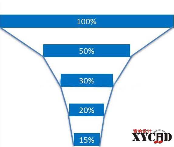

实际上,这个“小蓝神”牵涉到的最主要是一个抗阻的问题,但它又区分为输入抗阻和输出抗阻。这对一般人而言,完全是懵了!要是把其中原由说清楚,相信各位早已睡觉去了。就让小编为你简单明确的解析吧:如果有一桶水,倒入一个桶子里,但因为彼此倒入 / 出的口很大,而得不到我们想要的冲力,若此时,我们在把水倒入水桶前,加上一个漏斗呢?然而经过这个漏斗时,由于入水口大,可以满足水倒进来的速度;而出水口小,就能得到我们想要的水速。当一个输出的组件的输出端口阻抗很大,就如同倒水量很小,如此得不到可以使用的能,输出的阻抗小就像是倒水量很大之意,那么要轻松的得到上一连结的能,你就必须拥有如漏斗般的调整装置,来控制进来的水量可以达到我们想要而适当的水速。

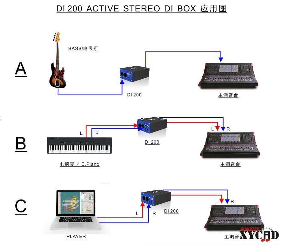

DI200的应用很广泛,而面对的客户群体有:
1.没有正确搭配设备的街头乐手-------他们经常遇到的问题的就是乐器连接卖唱音响的时候吉他音量偏小,声音浑浊不自然的问题,因为卖唱音响非专用音箱,存在信号阻抗不匹配的问题,这时候就需要DI200来平衡信号阻抗,获得正常的声音,.
2.在家连接电脑声卡用软件效果器录音的乐器(例如:吉他)-------还是信号阻抗匹配的问题(延迟和音量小的问题)
3.对音色有一定追求但是设备跟不上的乐手-------和街头乐手的案例一样,这类乐手也是设备搭配错误的问题,通常伴随业余乐队出现。他们经常会把所有乐器连接到调音台再由舞台音响扩音,甚至有一些贝斯手把他们的贝斯接在吉他音箱上。
4.对音色有极高要求的乐手。
当然,还有很多需要DI200这类产品的朋友.

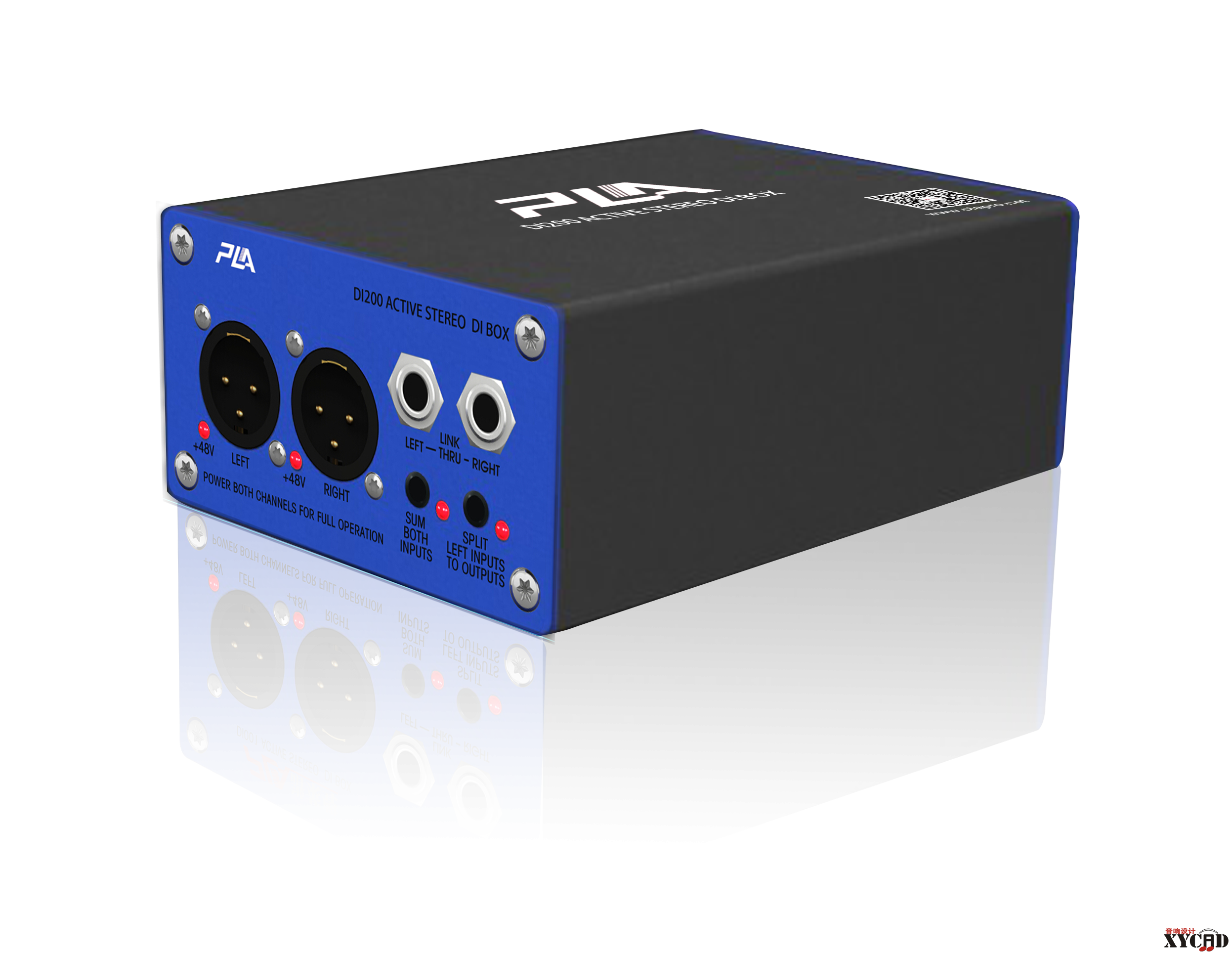

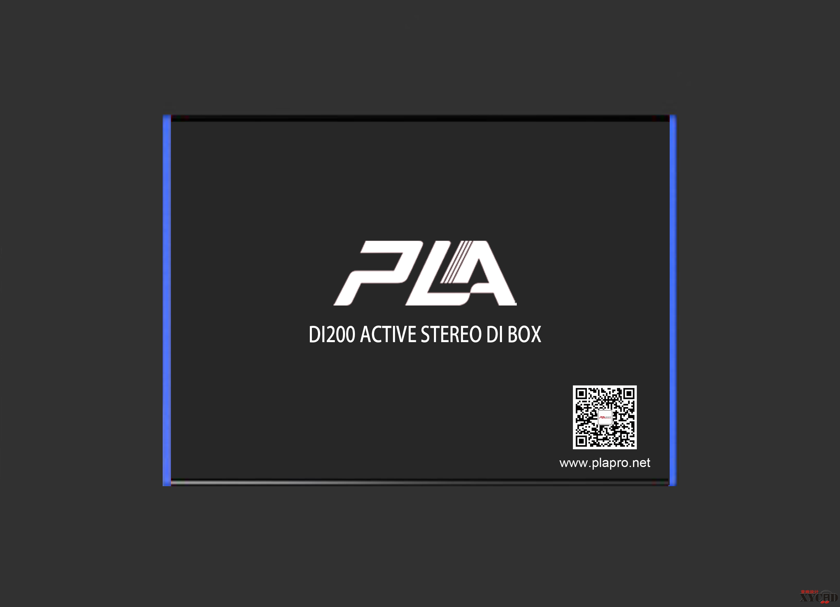

以下是对DI200产品详细描述:
DI200 DI盒,选用进口坡莫合金VIGORTRONIX音频隔离牛,原装进口瑞士NEUTRIK接插件,沉金电路设计,使信号完美对接。双路6.35、RCA和卡侬座进出,输入采用电子平衡式Neutrik Combol系列卡侬和6.35两用插座。平衡和非平衡可以互相转换和分配,设有共地和不共地开关。DI盒广泛应用于:广电传媒传输系统,音视系统工程,现场音响扩声。
音频信号经过DI200音频信号隔离器,平衡和非平衡可以相互转换,可以完全隔离两个系统间的电位差,避免由于接地问题造成的交流声干扰,防止过高电位差对设备输入级的损坏。实现音频信号的安全传输,去除摄像机和音响设备连接产生的噪音;同声传译设备与调音台连接所产生的噪音;笔记本电脑接调音台产生的噪音;电子乐器连接调音台产生的噪音;设备和设备间经过长距离传输不共地产生的噪声;设备与设备阻抗不匹配产生的噪声。解决由于场地用电,走线,灯光干扰等原因而引起的交流声。还适用于大型户外演出,防雷,音响工程,会议,娱乐场所,展览等一系列音响设备系统,是音频系统级联的必备设备。
产品规格:
★型号:DI200
★高性能音频隔离器
★通道:2(左、右声道)
★输入:1、非平衡式立体声输入RCA接口,带20KΩ输入阻抗;
2、原装进口瑞士NEUTRIK 1/4"立体声插口,金属轴端,带高效底座接地,T+R+S标准触点;
3、组合式电子平衡Neutrik Combol系列 XLR 3芯插座,同时包含¼"立体声插座。
★输出:双通道原装进口瑞士NEUTRIK 3芯公头XLR插座。
★双通道+48V幻象电源。
★衰减器:0、-20 dB开关切换。
★ LIFT接地开关。
★频率响应:20Hz-20KHz。
★净重:0.8Kg。
★尺寸:长134.6mm*宽98mm*高51.5mm。
★功率消耗:<1W。
★工作温度范围:+5o - +45o。
★贮存温度范围:-20o - +65o。

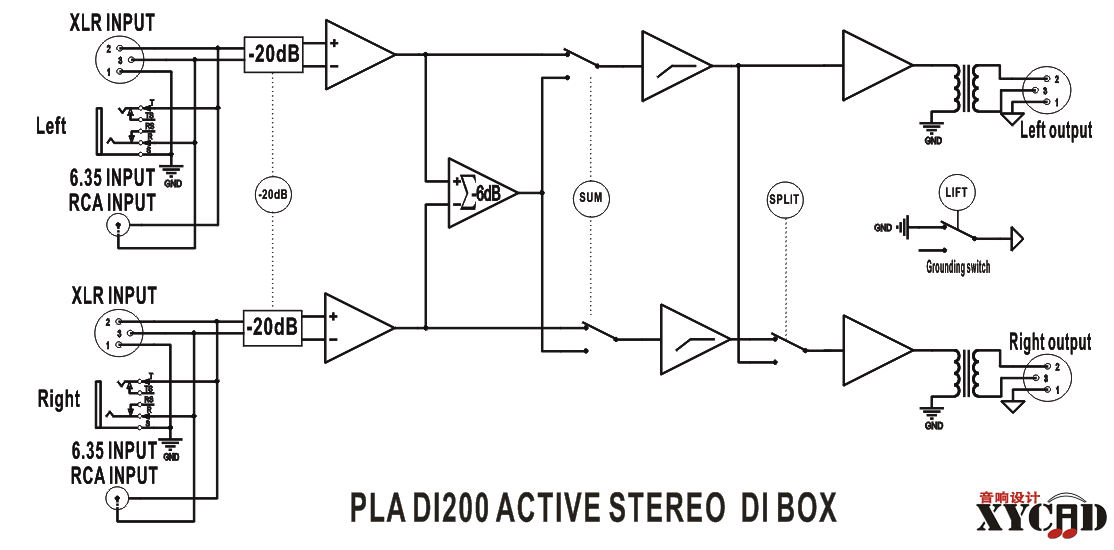

注意事项:
在只连接一个通道时,虽然DI200将作为单声道设备工作,但是,两个通道都必须通电。以使用立体声、分离或组合模式。
正确操作:
在输入缓冲级之前,从平衡式XLR/&#9746;”Jack Neutrik Combo A系列连接器或非平衡式RCA连接器提供每个输入通道的声源。
如上所述,“Left(左)”和“Right(右)”输入可以组合到两个输出,“Left(左)”,输入可以分离为“Left(左)”和“Right(右)”输出,为了全效运行,“Left(左)”和“Right(右)”输出必须采用幻象电源供电:
  ·在“Sum(组合)”模式,来自左输出的幻想供电也将提供右通道的电源,但是驱动器的功率降低。为了使DI200在该模式正确运行,左、右输出应连接并采用幻象电源供电。
·在“Split(分离)”模式。通道之间没有串扰电源。因此,当只连接一个输出时,应链接到“Left(左)”输入。当“Left(左)”输出也采用幻象供电时,“Right(右)”输出只提供信号。

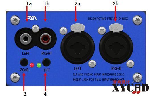

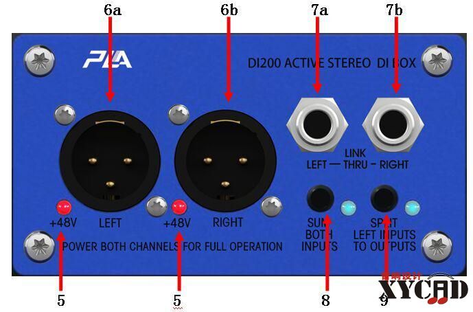

描述(如下图):
1、非平衡式立体声输入RCA接口,带20kΩ输入阻抗。
2、电子平衡式Netrik Combol系列立体声输入接头。链接平衡式XLR(第2针热)母端子或1/4英寸插孔。输入阻抗分别为20kΩ和1MΩ。
3、20db PAD 开关。当按下按钮时(面板的橙色LED指示灯亮起),在任何立体声输入源的输出段之前,将20dB的衰减应用到信号。
4、LIFT接地开关。当按下按钮时(面板的绿色LED指示灯亮起),从两个输入通道断开内部接地。视链接设备的接地而定,链接或断开接地有助于消除噪音或防止接地回路。
5、+48V 幻象电源LED 指示灯。亮起时说明已接通其本地输入的幻象电源。
6、经由变压器平衡式 XLR 端子(第2针热)进行的主立体声模拟输出。
7、经由电子平衡式TRS 1/4 英寸插孔进行的链路立体声输出。
8、SPLIT开关。当启用时(面板的蓝色LED指示灯亮起),左输入被馈送到左输出和有输出。右输入被有效静音。
9、SUM开关,当启用时(面板的蓝色LED指示灯亮起),左输入和右输入汇总在一起,并仅被馈送到左输出。
