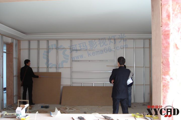

我们在制作蓝箱和声学装修的时候,需要很小心,有很多细节是容易忽视的地方,下面由武汉珂玛来提醒您值得注意的几点:
(1)板材应在无应力状态下进行固定,防止出现弯棱,起鼓现象。
(2)气钉与榉木饰面板边距的固定,外观保持平整。
(3)板与之间的对接宜应按产品要求进行板缝处理。
(4)榉木饰面板与龙骨固定,应从一块板的中部向板的四边固定,不允许多点同时操作。
(5)钉子的埋置深度以螺钉头的表略埋入板面,并不使纸面破损为宜。钉眼应除锈,并用石膏腻子抹平。
(6)拌制石膏腻子,必须用清洁水和清洁容器。
