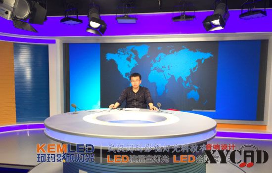

【KEMLED】新闻演播室灯光案例图
【KEMLED】新闻演播室灯光案例图
【KEMLED】新闻演播室灯光案例图1
在单人坐播的新闻节目中,通常来说播音员是坐在播音桌正中央的后方的,其布光主要是给播音员布光。在播音员的正前方布置一台LED影视平板灯,做面光使用;在播音员前方的两侧各设置一台LED影视平板灯,用作于前侧光,左右两侧各布置一台LED影视平板灯做侧光;在播音员背后布置两天LED聚光灯,做轮廊光使用,3台LED影视平板灯做背景光;同时在播音员的前方布置一天LED聚光灯,做眼神光使用。

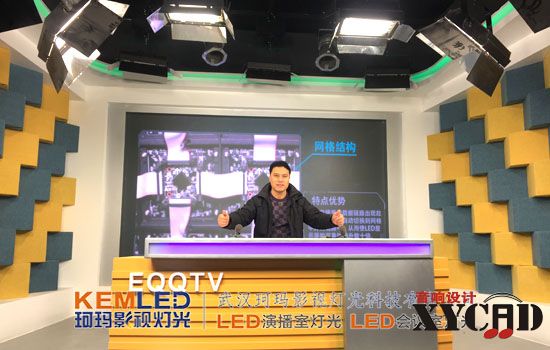

【KEMLED】新闻演播室灯光案例图
【KEMLED】新闻演播室灯光案例图
【KEMLED】新闻演播室灯光案例图2
单人坐播的新闻演播室灯光布置就只需要考虑给单个播音员布光和背景布光即可,相对双人坐播的布光更加的简单。在布置灯光是要特别注意人物布光的技巧,突出播音员的形象特征,使播音员有一个良好的画面表现效果。24小时服务热线:4000-460-988.
