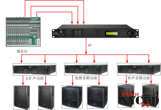

XILICA XP3060常见应用:
1、立体声主扩音箱+超低频音箱+补声音箱/舞台返听音箱

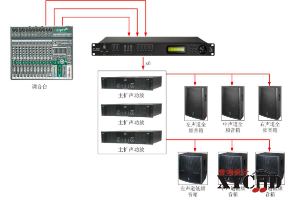

2、左中右三声道两分频扩声

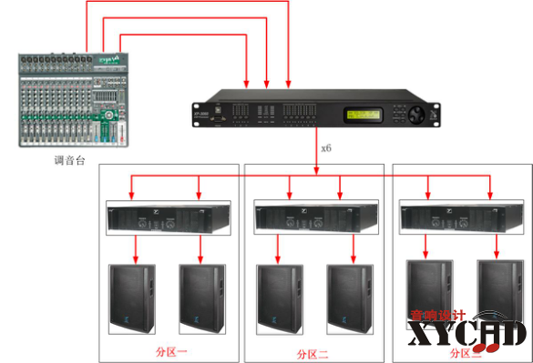

3、三分区扩声
