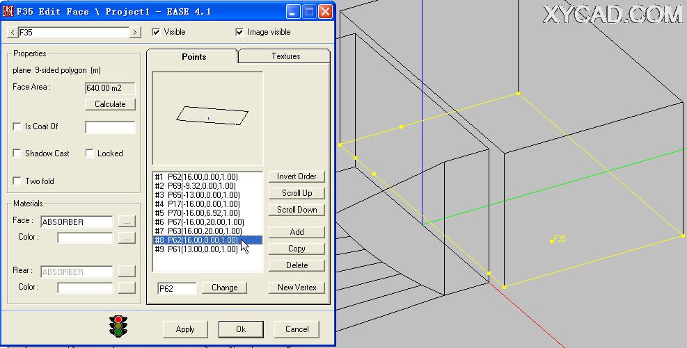

1、按下F5检查模型,提示有相同的点在一个面中,但是用Ctrl+F12却不能合并,说明有问题。于是只能手动删除相同的点。如图1和2:
在图2中仔细寻找相同的点,看他们的坐标值即可。把相同的点删除一个即可。重复以上的动作,把所有相同的点都删除。
2、此法是最正规的手段,但是,由于模型有时会出现一些意想不到的错误,(当然,这种错误都是出自你的原因)。最简单的方法就是把这些有问题的面直接删除,自己再连接一边即可,不需要的点就不要拾取,切记。最后用Ctrl+Shift+F12清除所有没用的点即可。此法高效管用。
