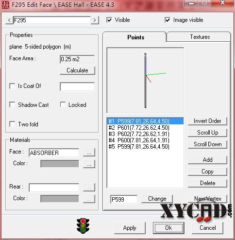

还有一个问题,如果存在一个面,四个点依次是P1、P2、P3、P4,那是不是在CAD建模的时候只需要用3p连接P1→P2→P3→P4,而不需要再从P4连回到P1??
因为我用CAD做的建模,导入到EASE中F5检查时说有重复点,出现了下图的情况:
发表于 2013-5-8 16:50 | 显示全部楼层
CAD建模只要遵循标准去做,基本上都没有问题。我建立的一些模型导入后发现有问题,找到错误后回过头来看,发现还是CAD阶段建模不够细,不够准确。
600多个面不算多,但是close holes要慎用,那个功能不算很实用,就算用,也要选择性地用。批量翻转模型最好的办法,就是把模型再从EASE中导出成谷歌草图大师的skp文件,然后再草图大师里面一键就统一了面的朝向。
我这几年都在用草图大师建模,方便程度不是CAD能比的。
