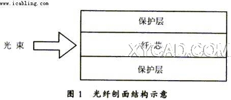

光纤
  1、概述
  光纤和同轴电缆相似,只是没有网状屏蔽层。中心是光传播的玻璃芯。在多模光纤中,芯的直径是15mm~50mm,
大致与人的头发的粗细相当。而单模光纤芯的直径为8mm~10mm。芯外面包围着一层折射率比芯低的玻璃封套,
以使光纤保持在芯内。再外面的是一层薄的塑料外套,用来保护封套。光纤通常被扎成束,外面有外壳保护。
纤芯通常是由石英玻璃制成的横截面积很小的双层同心圆柱体,它质地脆,易断裂,因此需要外加一保护层。其结构如图1所示。
  陆地上的光纤通常埋在地下1米处,有时会受到地下小动物的破坏。在靠近海岸的地方,越洋光纤外壳被埋在沟里。
在深水中,它们处于底部,极有可能被鱼类咬坏或被渔船撞坏。
