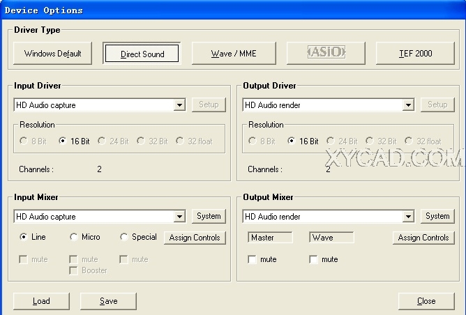

 楼主| 发表于 2008-3-20 09:17 | 显示全部楼层
仔细拜读了王先生的<声学测试软件平台EASERA的基本操作>一文,也自己做了个实验.
话筒我是用LMS的话筒,声卡是独立创新SB128,功放是一台民用的广东产的先驱牌功放.
按照王先生的文章步骤一步一步做,发现从扬声器发出的信号声音很轻,如把电脑和功放的音量开大,信号声音能听到,但这时的声音远远低于环境噪声,测量的结果也就不会精确.由于音量开大,关掉软件后有很大的啸叫声.是不是一定要配一台话筒前置放大器?还是设置有问题?

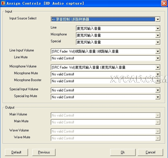

EASERA软件声音输出小一直得不到解决,有一天我不知在软件声卡设置里什么,好象是把LINE选换为MIC,因为我是直接把话筒插到声卡里,测试就正常了,就这样测了几天都很稳定,测试的数据很准确.可昨天晚上我只动了声卡音量的大小,又变为声音小的问题,贴上两幅图,请问各位高手,软件里的声卡是怎样设置的?
发表于 2008-4-8 00:58 | 显示全部楼层
你那个声卡实在该换了! SB128是98---99年的古董啦!而且是民用的.
你的声音小,是不是没有打开话筒的增强20 dB?因为你的话筒是直接插进声卡的.

 楼主| 发表于 2008-4-8 08:55 | 显示全部楼层
问题已解决,不是声卡的设置问题,而是左右声道要互换,谢谢!
