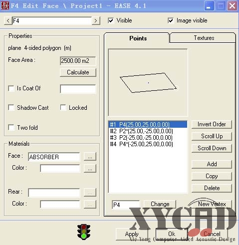

图中的shadow cast选项在什么情况时应该勾上呢?

它的意思是考虑遮挡。比方说室内有障碍墙或屏风等。根据情况来选择

粘贴到墙面上的窗户面需要把shadow cast勾上吗?
发表于 2008-5-24 09:57 | 显示全部楼层
不用!
发表于 2008-5-24 10:03 | 显示全部楼层
粘贴到墙面上的窗户面需要把
is coat of选上,并在弹出的面选项中选择玻璃窗所依附的那个墙面
187
5866
5866
 楼主| 发表于 2008-5-25 22:49 | 显示全部楼层
哦!知道了勇哥。谢谢拉。
