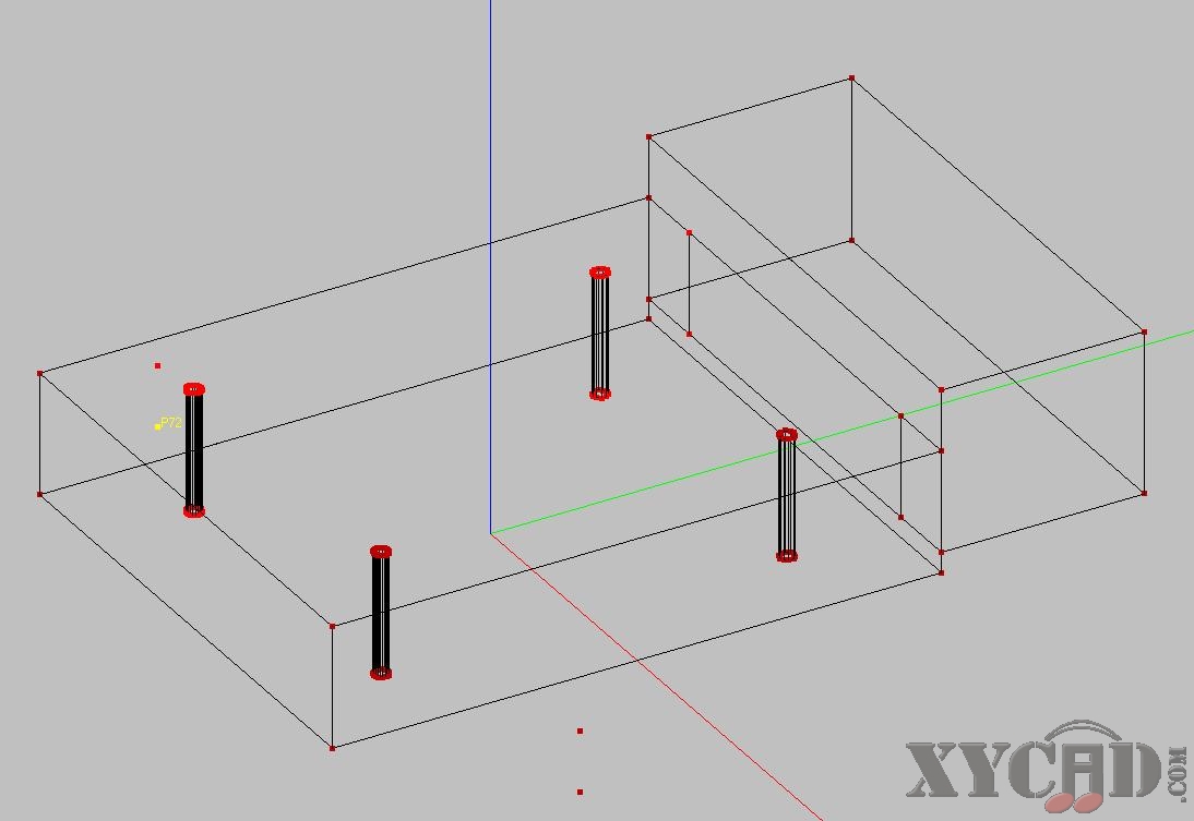

我按照谢老师的视频步骤做图,然后出现下面的问题,试验好多次都没解决,
不知道做窗户时那两个点为什么镜像过来跑到外边了。
希望各位老师能给予答复.

因为你的坐标不在房屋的中心点上,房屋的中心点EASE模型的坐标位置必须在中心线上,同时与舞台台口交叉,高度是舞台台面。同时观众席处于Y轴负方向上。

谢谢老师,我再重新做一下。
