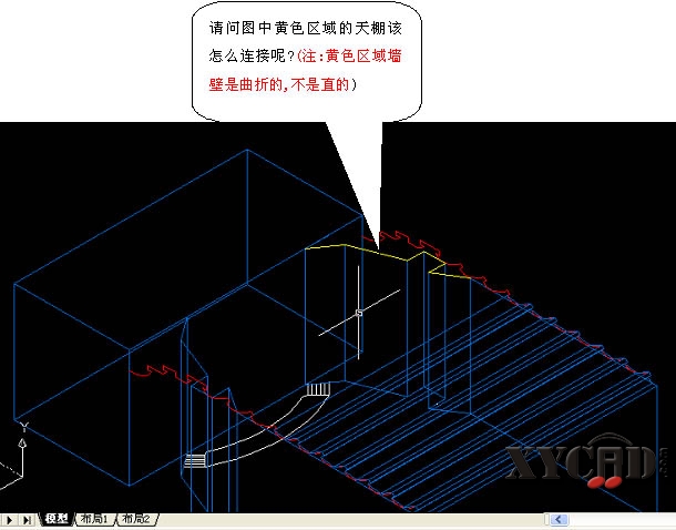

各位大侠,小弟在用EASE建模时建天棚遇到点问题一直都无法解决,因此只有求助大家在百忙之时帮小弟看下,问题如图:
剖面中天棚的轮廓
剖面中天棚的轮廓
三维中曲折墙面建天棚里遇到的难题
三维中曲折墙面建天棚里遇到的难题
发表于 2008-8-26 12:57 | 显示全部楼层
不能连在一起,要分开单独面来连接,四点为一面(垂直面)

发表于 2008-8-27 09:16 | 显示全部楼层
在你的曲面中都要做成独立的面,不能把他们连在一起,因为他们不在一个平面上,那样计算时就会出现错处。

 楼主| 发表于 2008-8-27 10:34 | 显示全部楼层
呜呜.
我想要表达的是:黄色区域的天棚怎么连,图中红色区域的是CAD里的天棚的轮廓,后面部分的天棚我已经连接好了,可是前面有黄色标记的部分,因为涉及到墙面是曲折的,而天棚的轮廓是直的,我就不知道怎么连接了.. :,我也想过在EASE里面连而不在CAD里连接,可是在EASE里连接也是一个难题啊,有了天棚点就太多了,我根本无法连接面,并且在连接的过程中又不能放大或者缩小,这也是一个难题,

发表于 2008-8-27 11:07 | 显示全部楼层
在CAD 里将耳光部分拉高,高于天棚,两者为实体,进行布尔运算

 楼主| 发表于 2008-8-27 12:18 | 显示全部楼层
不得行啊.我的天棚的轮廓拉伸不起..无法进行布尔运算...
