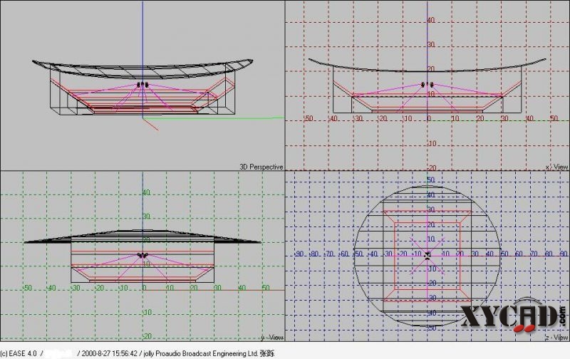

最近更新的慢了啊,大家学习的劲头好像小了点啊 ,还要努力啊,,又一工程。和大家分享一下。另外问下谢老师,EASE不一定非要用外在3D软件做模型导入吧。我最近和及个工程师聊起来,他们又的用CAD导入,有的用MAYA导等等等等,弄的我有些怀疑EASE的建模是不是有不完善的地方。。
   我所有的图都是用EASE建的。感觉可能EASE建模有点粗糙吧。。用其他的三维软件可以做的更细点。。。
   唉,难道说还要专门在扒一个三维软件做辅助吗?郁闷~~

 楼主| 发表于 2008-8-27 15:59 | 显示全部楼层
恩。图加上
图刚才没传上,有点大了 ,补上

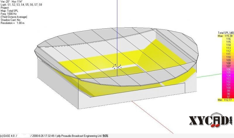

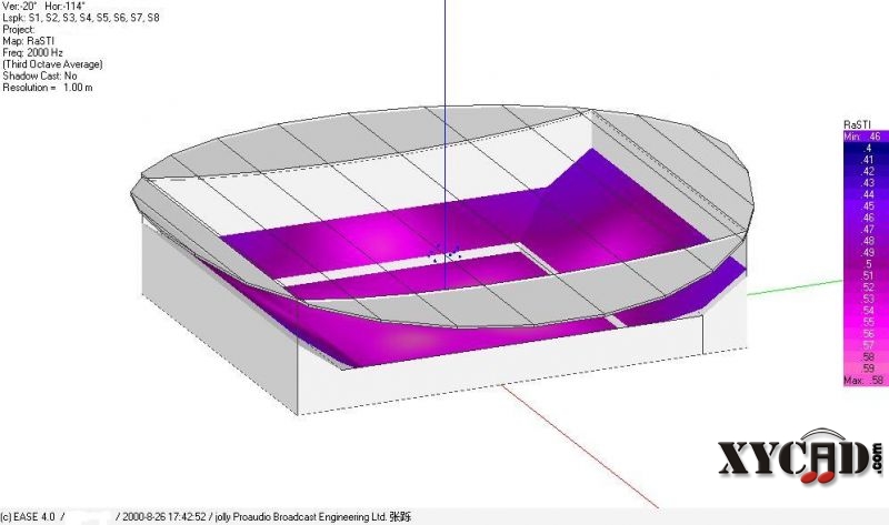

 楼主| 发表于 2008-8-27 16:00 | 显示全部楼层
还有一个
图刚才没传上,有点大了 ,补上
