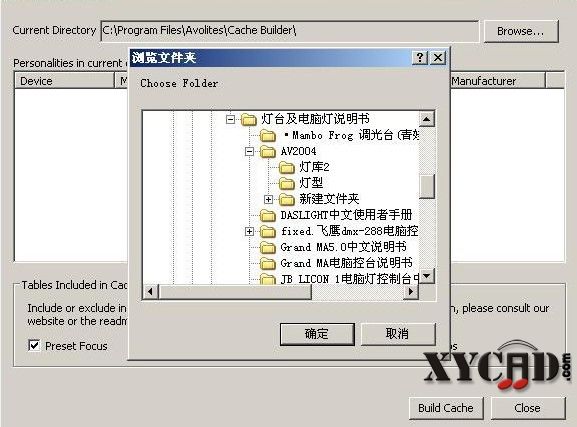

首先要下载一个灯库的转化软件。(CacheBuilder_v1.5)。然后安装在你的电脑上。进入开始菜单依次打开Avolites-CacheBuilder-CacheBuilder,会出现以下界面。如图一,然后点击browes...载入灯库文件夹,文件名为R20,很多朋友看到这个文件是个压缩文件,用rar又打不开,就认为文件坏了,其实不是的,这个文件要用记事本打开,修改其中的数据还能生成自己想要但灯库里没有的灯型。这个我以后有机会再说给大家。我会提供一个较全的珍珠系列的灯库给大家。载入后会出现以下画面如图二。这时只要点击左边灯库的灯型后再点ADD ,就能添加灯型了。添加好后按build cache进入存盘画面软件默认存入A盘,可以通过按Browse改变存盘的位址.选好后按OK件生成文件,文件名为P2000PER.CMP.注意:如果选择灯库文件太多,生成的文件超过96KB就无法固化到调光台内.完成以上操做以后把P2000PER.CMP文件复制到软盘里(制做时存盘为A盘时跳过该项)把软盘插入控制台软驱里(控制台已开启  把钥匙转向SYSTEM位置,按G(Utilities)键,然后再按D (Cache Personality Files) 键  控制台此时就开使读取文件,然后校验文件有无错误,一切没问题后控制台会提示您按 EXIT退出  自动重新起动 此时您通过配电脑灯来检查是否成功
还有就是国内很多灯光长下的R20文件 2004的模拟器读不到 不妨试下
先打开灯库文件要以记事本方式打开 复制里面的内容  然后把这里面的灯库文件随便打开一个还要以记事本方式打开 删除然后再粘贴。再去模拟器载入灯库文件就可以用了
