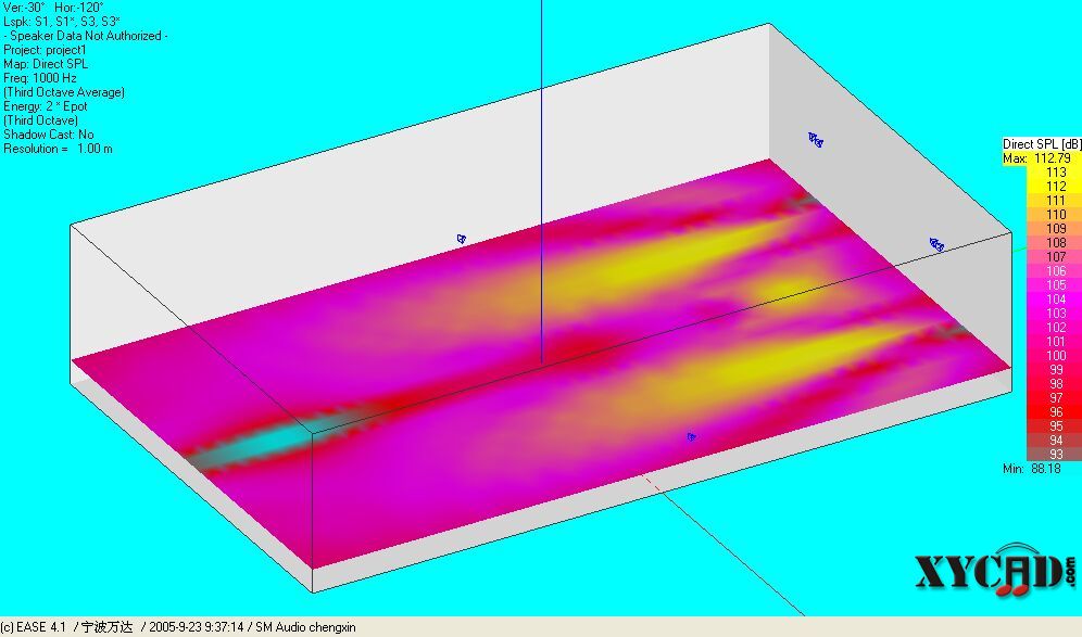

做的声场模拟,好像很不理想,后部的蓝区是不是声干涉, Ease0001.jpg 应该如何处理

没有人能指导一下啊,比较急
发表于 2008-9-23 13:03 | 显示全部楼层
是的,后面的那个是属于声干涉,比较严重。你的音箱太少了,导致均匀度很差。你的主扩声的音箱不能简单的靠在一起,轴线要分开一定角度,分开多少度需要你查看音箱的水平覆盖角度。
后面的辅助音箱的角度和高度都是不正确的,需要升高。轴线不要指向后面,而是跟侧墙垂直,你的辅助音箱太少了。你这样的房间容积,辅助音箱至少得8只以上。

后墙再补2只辅助音箱,计算看看吧!
