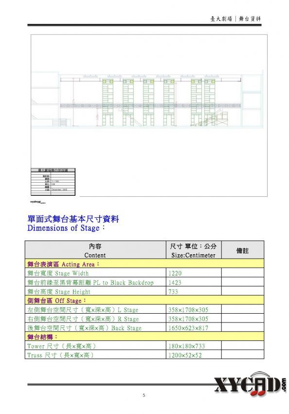

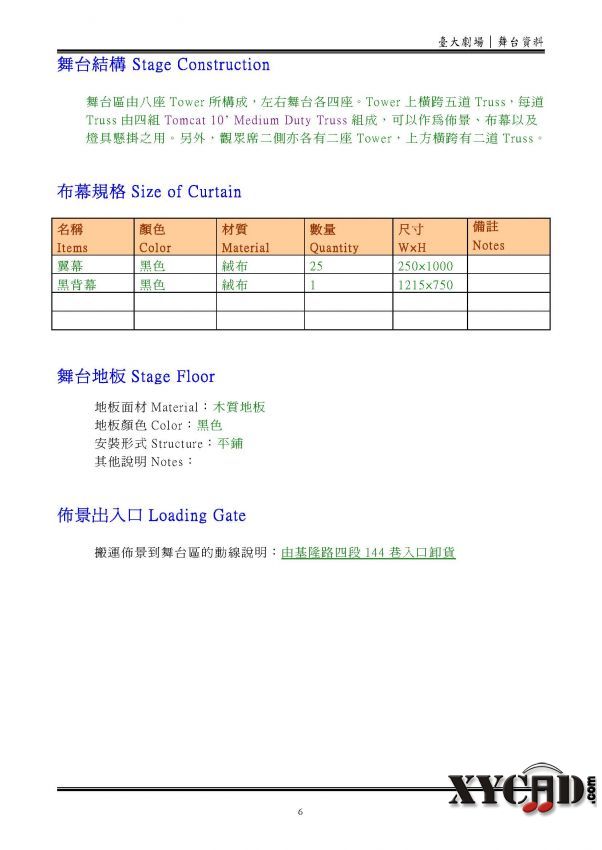

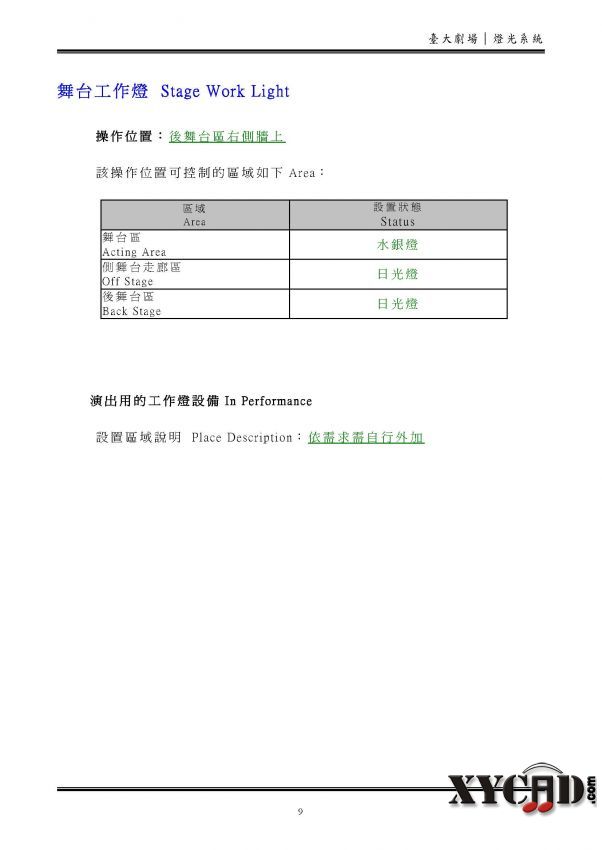

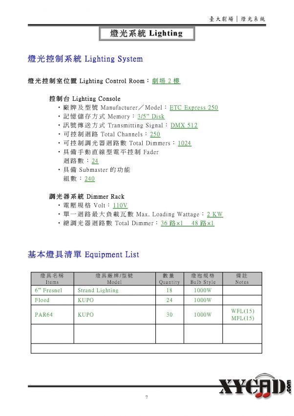

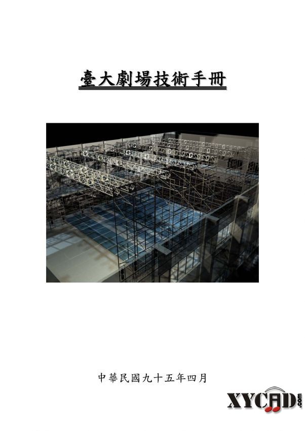

臺大劇場技術手冊
臺大劇場觀眾席

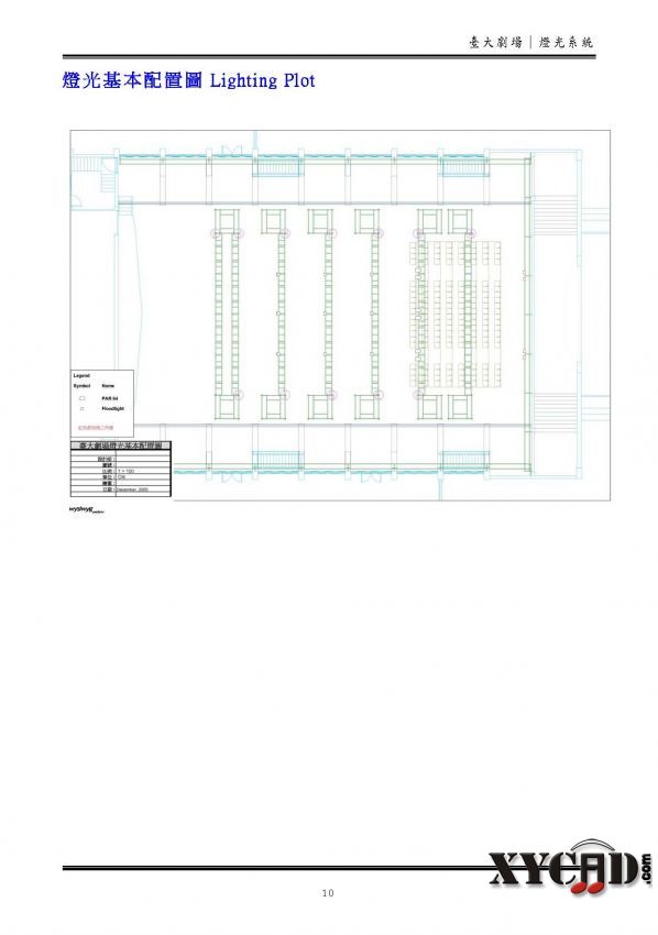

臺大劇場燈光基本配置圖 臺大劇場演員休息室
臺大劇場舞台平面圖 臺大劇場舞台剖面圖
