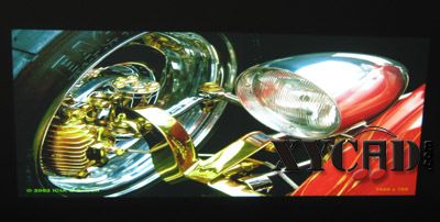

选用松下的FD570DLP工程投影机,利用其自带的融合功能做的拼接融合,大家看看。
单台分辨率1024*768,融合带128像素,融合后整幅画面分辨率是1920*768.

不知道你的效果怎么样呢,呵呵!

我可以负责任地说,效果不错。

真的能做到不用融合处理器的融合吗?
