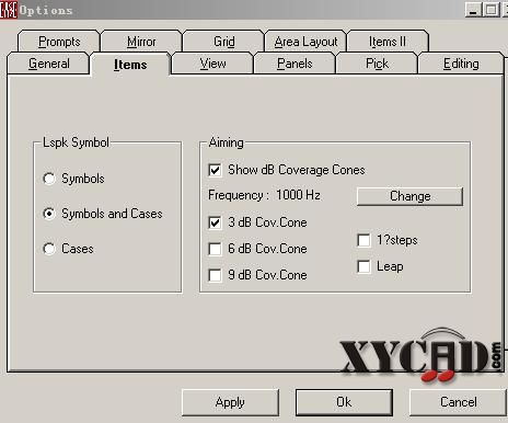

我用的是英文4.0版
设置选象里 1.jpg SYMBOIS AND CASES也选上了

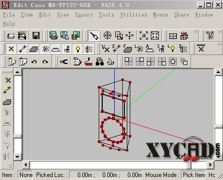

。CASE里也能看见音响线框
为什么建模的时候导入 就是看不到箱体????

在建模编辑窗口的下拉菜单的e里,勾选所有线、面.

我自己找到了 可以看见了
方法是 在房间设置选象里(Room  Data  )
在DATA一项里 把对称模式关掉 就可以看见了
