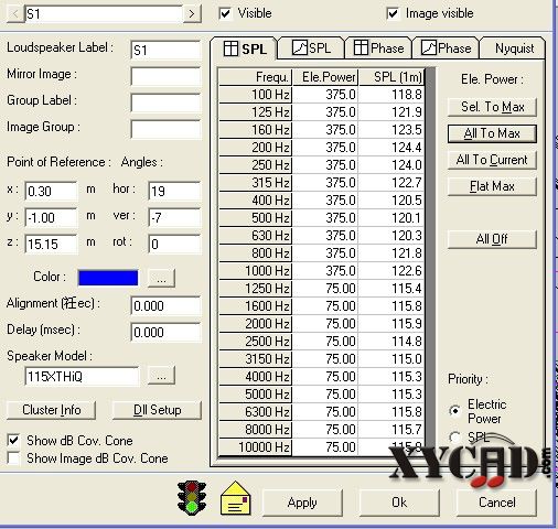

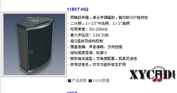

举列 LA的115xt来说,很多其他品牌的音箱也是这样,像turbosound等等很多很多其他品牌,还是我的理解有误,往达人指点下
发表于 2009-11-26 15:30 | 显示全部楼层
EASE里面从不标注峰值声压级,而广告宣传里面往往都是峰值,峰值比正常所谓的最大声压级大6dB,翻了两番。

谢勇大哥,我的意思是 不是峰值声压级,就按最大稳态声压级来说,也是偏低好多了啊

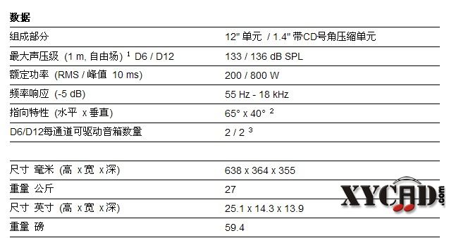

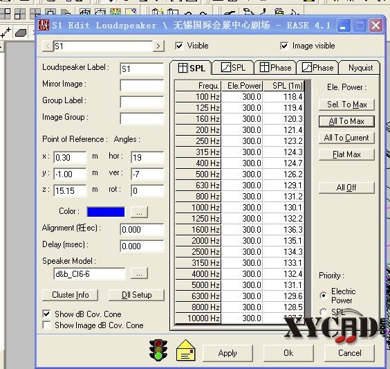

有几家还是 蛮准的 像 D&B的 CI66;CI99什么的 以1000HZ来说的话,ease里是130db,网站上最大稳态声压级是133db,还可以接受, 很多品牌 偏差也太大了把,都差10db的。

全频带声压与单频带也超不了这么大差距,可能是商家单方面的宣传广告而已。这样一直普通音箱达到139dB有点不符实际。

扬声器指标中的最大声压级是用一个宽频带的噪声产生的声压级,并不是单一频率的最大声压级。如果注意一些扬声器的指标的话,会发现不同频带带宽的灵敏度也是不同的。这些不相干波的总声压级才是扬声器的最大声压级。在EASE中是每个频率的最大声压级,因此会跟扬声器参数中的最大声压级有很大差别。你应该也留意到,EASE中的最大声压级的曲线也不是平直的。
