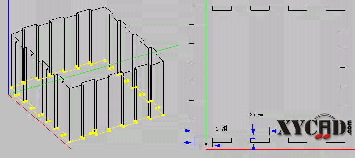

我一直对二次余数扩散方法很感兴趣,特别是对扩散低频驻波充满憧憬。
为此假设设计一个针对1/2波长的踏步,踏步长1m,N=4格,通过计算,扩散的频率以170HZ为中心,影响范围从85HZ~~~510HZ,格子的深度为25cm,不算太深,完全可以接受,而且扩散的频率也很满意。
看到论坛的“声场扩散与厅堂音质”王季卿教授文章中的第‘3.3 对强吸收扩散体的评价’,指出“低频扩散需要有较大的尺度.........实用的突出高度如以40cm为限,其有效扩散作用的频率大致只能在300Hz以上.........目前流行采用的平方余数扩散体QRD,在较宽低频段有很强吸收(a 几乎大于0.8)。”(http://www.xycad.com/bbs/viewthread.php?tid=30104&highlight=%C9%F9%B3%A1%C0%A9%C9%A2%D3%EB%CC%FC%CC%C3%D2%F4%D6%CA)
现在问题来了,
1. 我的这种扩散方法实际上是达不到170Hz的吗? 也即余数扩散体只能扩散300Hz以上?
2.文章提到的低频吸收达0.8,是专指某种的QDR产品吧。如果是墙体做成的这种QDR,也有低频吸收,我很难理解,从图上看这种墙其实也挺常见,也并没有感觉到它对低频的吸收。
由于本人只是一个爱好者,非从业人士,可能问题提得水平很低,望大家给予指导,随便拍砖。

QRD或HRD,不建议使用到200Hz以下的频率.因为低音的音频能量太大(或说是波大大,无法消化),会在要扩散器内造成混响.严重影响声音的质量.
