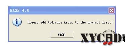

未命名.jpg 在调用标准模拟的时候就出现这个对话框,这是怎么回事啊?{:6_142:}

帮顶一下,翻译过来应该是:请请先添加观众区域到这个项目

EASE在模拟之前要确定一个观众席模拟面,进行声学模拟所要用到的。你添加一下即可。本站视频网里面2006《EASE4.1音视频教学》里面有讲到。
