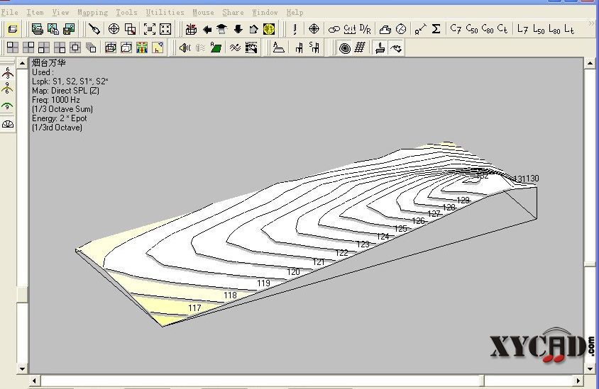

EASE使用请教

可能 我知道是怎麼回事了, 不過明早到公司,我再截圖給樓主看; 可能是有個設定的問題
如果 有說錯的地方~請大家 批評
山東男孩
发表于 2011-10-20 13:05 | 显示全部楼层
我觉得你的问题可能是出在数据库上,你的数据在我的电脑上模拟也是声压很低,跟你的一样。但是我换了其他品牌的线阵就可以。另外,我查了一下,在EASE官方认证的数据库里面是没有Apart品牌的。也确实不曾听过。恕我直言,现在假洋鬼子遍地都是。只是一种商业噱头,商人为了挣钱而已。之所以说这些,是因为你是搞技术的,如果一个业务员告诉我他的产品是某某国家的进口产品,我可能还能接受,但是作为搞技术的朋友不要被商业所蒙蔽,要看本质和尊重事实,要不就彻底被商人同化了。没有说你啊,只是就事论事。呵呵,别放心上。所谓比利时品牌我有些质疑,可能是假洋鬼子。你看看,我只换了一只其他的品牌的线阵,你看模拟结果完全不同。

 楼主| 发表于 2011-11-9 14:39 | 显示全部楼层
回复 12# xycad
   多谢老师指点,我查一下数据库,看看其他品牌的音箱的数据库相同格式是不是也是这样的。非常感谢您能指点这么多,对于我出入这行很有帮助。
