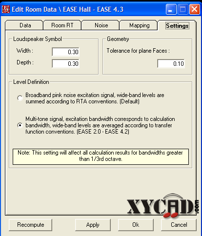

图片上Level Definition下两个选项分别是什么?怎么选择?

我发现选择不同的这两个选项时对功率方面有影响。谁能帮我具体说一下!

选择下面那个是兼容EASE4.0-EASE4.2版本的。如果你的EASE安装的是4.3的话,在测试数据时,要选择下面那个选项,这样音响的数据就对了。大概就是这样子的,希望能帮到你。
