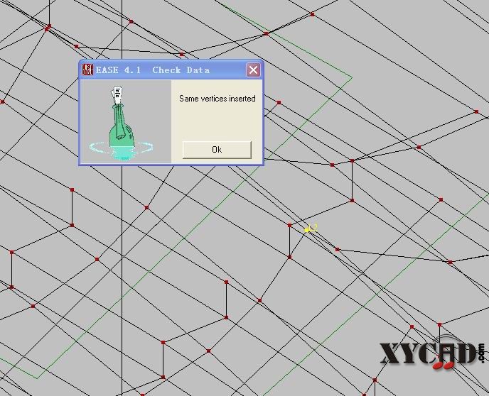

请问各位大侠,check holds的时候显示WELL DONE,但按F5检查数据和保存的时候会出现
请问这是什么原因的?

正常。
check holes(检查漏洞)是检查模型空间是否封闭。模型封闭后还可能存在其他错误,具体要看提示,比如楼主图中的提示是插入了相同的点。

   多谢版主的解答,问题已经解决,谢谢!!!
