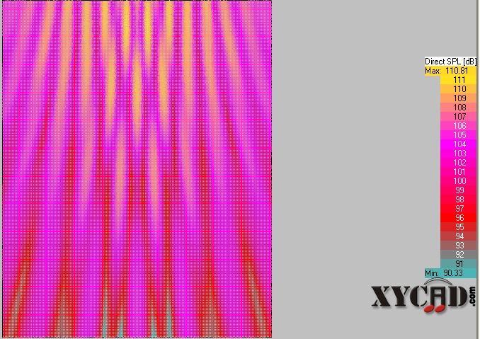

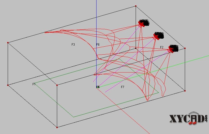

    谢谢,设置听音区后,我做了简单的模拟,这是我的建模模型,扬声器是JBL8340A
20120522215541718.jpg 直达声1000HZ模拟,怎么会这样
20120522220037453.jpg    问题在哪儿?希望得到DX指点!
发表于 2012-5-23 08:52 | 显示全部楼层
你分析图像上的条纹,是干涉形成的。

设置了听音区后,计算变得比较慢,上面的模拟式不是属于正常的。在视频教学里
直达声1000,2000HZ计算很快,但没有提到如何建立听音区?有哪些设置没有?
