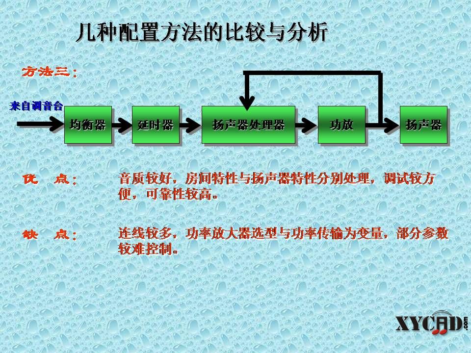

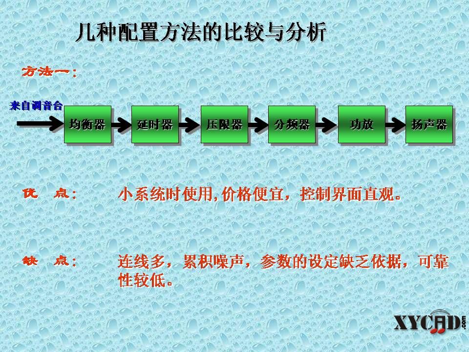

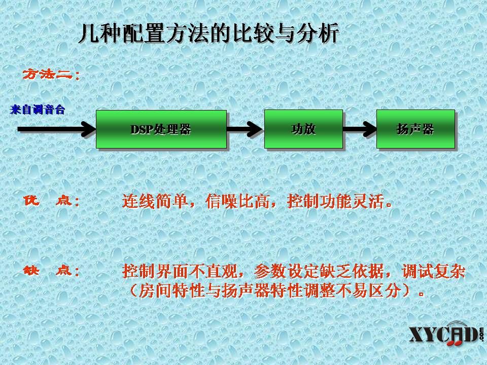

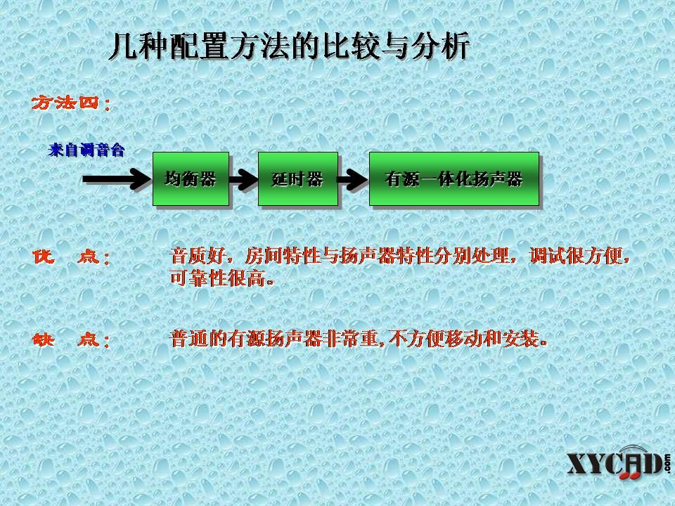

感觉缺乏依据,没头没尾的。呵呵

 楼主| 发表于 2014-3-10 21:22 来自手机 | 显示全部楼层
mylove12593 发表于 2014-3-10 10:01
感觉缺乏依据,没头没尾的。呵呵
不是吧,你没仔细看说什么

确实各有优劣点,很清晰,一目了然。了解了解是有好处的。
