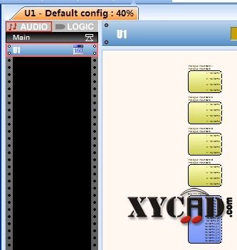

在使用BSS数字音频处理器的过程中,不小心将“main”界面关闭了,找了很久都没有知道怎么去重新打开这个界面,上来请各位大侠帮帮忙。
28
178
14397
 楼主| 发表于 2014-3-26 01:28 | 显示全部楼层

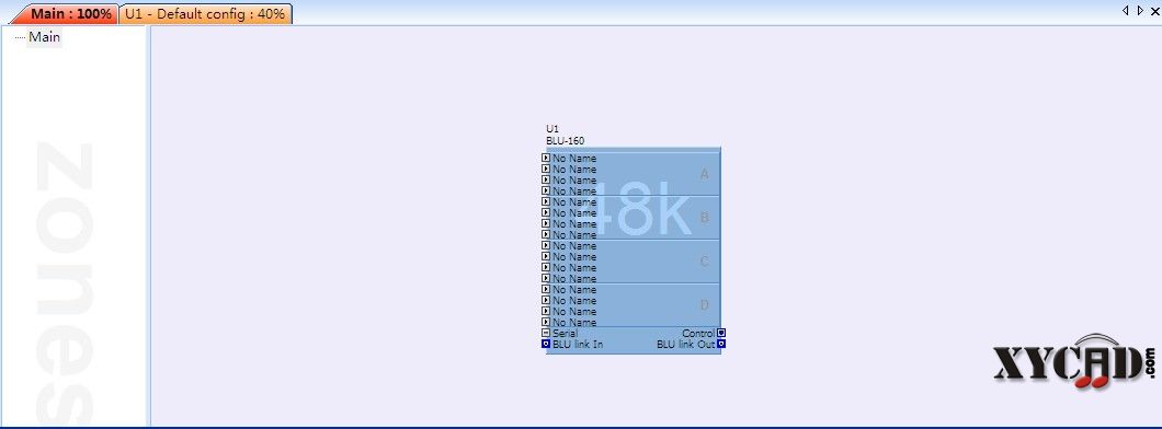

第一张图是有是“main”界面的,第二张图没有了,不知怎么把“main”界面调出来了,希望在这里能得到朋友的帮助。

首先在屏幕左侧调出design窗口:左侧的小窗口有hardware,design,gallery,properties,connection的tag,选择design。
再在design窗口中找到,system layouts,下面会有main,双击即可打开关闭了的main界面。
