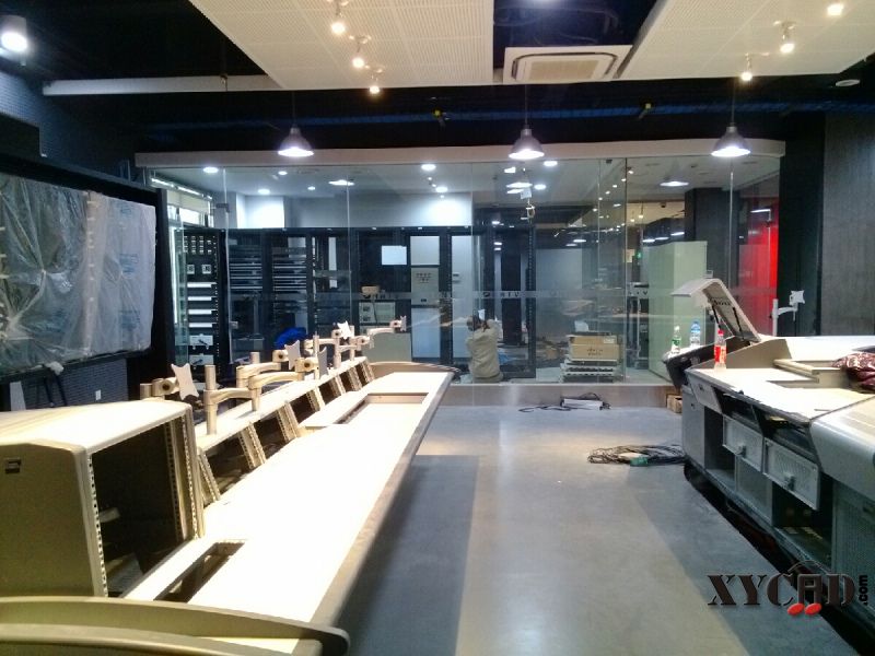

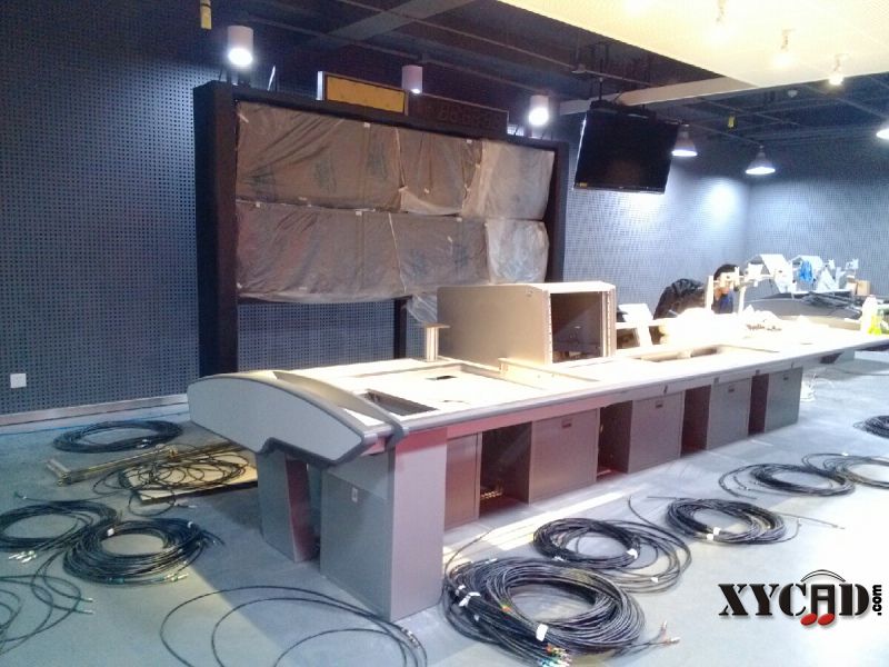

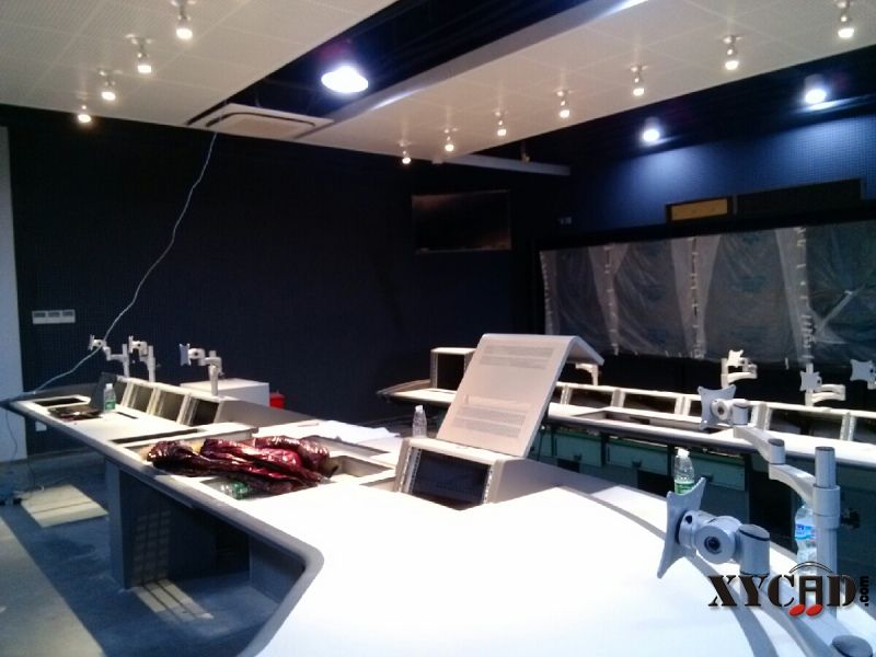

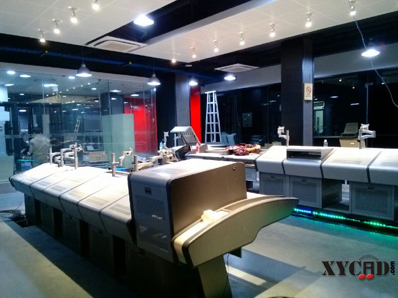

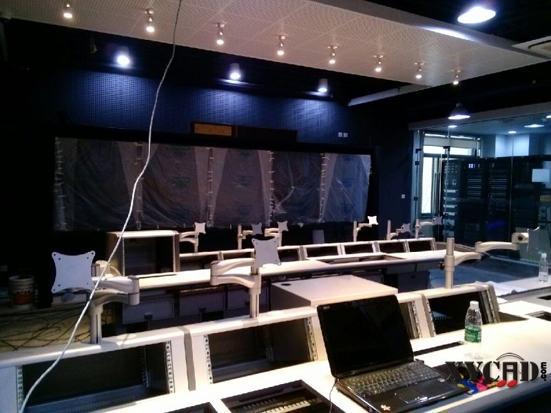

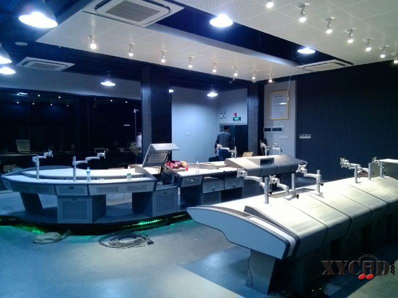

这是之前做的新闻演播室施工现场的图片,从前期跟甲方讲系统,调整系统,到施工,到调试,到培训,到验收。

看到这个场景好像演播室的设计同出一辙,难道是同一家设计公司?呵呵。工位状态灯和氛围灯少一些。希望发点竣工后的照片学习。

这是播控室吧。演播室不会有这么多台子及把设备柜放在隔壁的。即使是播控室,一般也不建议用单层玻璃作为操作室和设备间的隔断,而且设备间上空与播控室的上空是通着的,设备间的噪声会传到操控室。不过,仿佛设备都是塞孔及电源,不知是不是没有多少噪声产生。从设备布置看,仿佛机柜的散热也没有做多少考虑,除非设备功率不大,散热量不大。仿佛是芒果台呀
