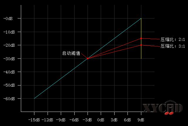

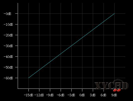

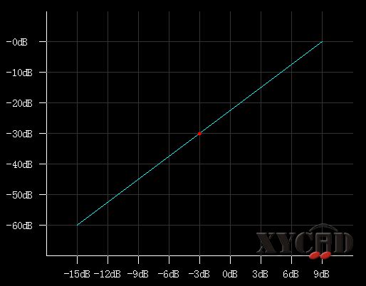

发表于 2014-4-27 21:16 | 显示全部楼层
晚安北京 发表于 2014-4-26 21:46
谢谢!能具体解释下2:1代表什么呢吗?
1.jpg 正常信号
红点为启动压缩阈值
压缩比及对应状态,1:1则为不压缩
这下应该明白了吧,打个通俗的比方就是:
你每月销售,可挣5000.00RMB左右,当你销售业绩好的时候可能10000.00RMB,老想限制你的收入,就以5000.00RMB为压缩阈值,你超出的RMB就以2:1来控制。比如你应该拿10000.00RMB,经过压缩限制,你就只有7500.00RMB了~!如果是3:1限制,你得到的就更少,如果选择无穷大:1,那么恭喜你,你只能最多拿5000.00RMB。
发表于 2014-4-27 21:19 | 显示全部楼层
抱歉,3:1的红点不够准确,应该再往下一点点~
