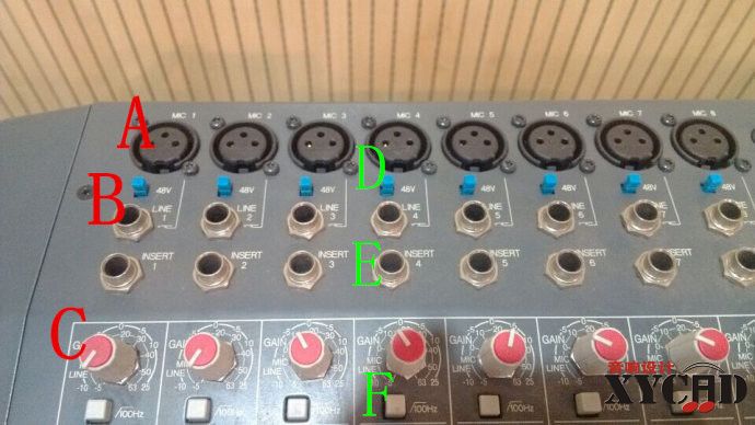

  嗱,我话假如小宝兄平时少D赌钱多D睇睇书上上网看下我博客,睇下《调音台不思议手记》就知道,E旧甘嘅野就系传说中噶调音台啦。
   来来来,大家继续看标记D,这里写着一个48V,这就是我们会经常用到的48v供电了。
48v供电,也叫幻象供电:就是给一些需要另外供电才能工作的设备来供电的一个功能。最常见的就是电容麦,还有一些像DI盒,信号分配器等等。
其实这是一个比较容易理解的功能,就是给一下需要供电的设备给供电,但是这里要注意一个东西,不需要供电的设备一定不要给供电啊!哥的手机就是这样给烧了的啊!常使用3.5线用手机放歌的哥们注意了,血的教训啊!
还有一个要注意的是,给该通道上设备供电的时候切记要把该通道mute掉还有把推子推下来,不然有可能供电的一瞬间可能电冲击的原因,音响会“砰”一声,自己看着办吧。

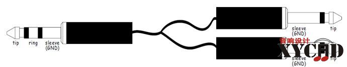

还有标记E,这是一个Insert接口(断点插入),简称插入接口,对于刚刚接触调音台的童鞋来说这是一个要抓破脑袋的东东,如果你只是要偶尔摸摸调音台的童鞋下面的这段可以跳过,因为你会看着看着然后睡着了。
Insert接口,也叫断点插入口,插入口,是一种特殊的连接接口,主要作用是在该通道外接一些处理信号的设备,例如压缩压限,激励器,啸叫抑制器等等。
这个接口的最大的特点是必须使用一种特殊焊制的线材,一时没能找到实物拿图片先顶着吧,如图
线插入了调音台的“Insert”接口后,调音台里面的信号被断开,信号从调音台经过线材大三芯插头的“Top”(顶端)信号从红色这一路走入外接的设备;经外接设备处理后的信号又从蓝色这一路回去大三芯的“Rang”(环端)回到调音台。如下图:
使用这样的接口的好处是:使用的是串联接法,一个接口一根线材就完成了一个乾坤大挪移把信号的输出和输入一次搞掂,吃的和拉的都在同一个口解决,省事儿。
(注意的是断点插入这种接口只适合使用一些串联的设备:如激励器,啸叫抑制器,移频器,EQ,压缩压限,噪声门等等,要注意区别后面讲到的效果器并联接法)
  再看标记F,这里看到是一个白色凸出来的建,旁边通常写着HPF或者ㄏ100 (实在打不出那个符号大家看图片吧)
这个就是也是我们经常会用到低切功能(也叫高通):就是把该通道信号100HZ以下的低频和超低频作一个低切滚降。
    一般来说人声话筒都可以作低切,特别是人声话筒如果在人讲话唱歌时候“噗噗”的气流喷麦声音特别严重,做低切后可以明显减少很多“噗噗”声。
     还有一些乐器如电吉他、键盘等等都可以做低切,另一些低音乐器如电贝司大提琴看实际情况来定,也是可以做低切的。但我搓论坛时看贴发觉这个功能往往会引起误会,例如乐手拿着一把七弦的电吉过来说他要干你重型的,你居然对他说要低切他电吉的声音!
   他听到后心和蛋都碎一地了,想起每天吃泡面捡烟头抽好不容易多了一根弦。居然要低切!感觉比切了他JJ还难受。
    其实不是这样的,先把心和蛋都捡起来先。
   一般低切是做低频的滚降的,注意是滚降。并不是一刀切下去整个低频都没有了,JJ也没有了,可能切了之后只是超低频没有了,低频会变得更干净了更有力,更硬更黑更粗了。
     而且也得看回调音台的低切功能的实际效果来实际操作,切不切,切多长,怎么切看得实际情况决定,所以大家放心调音师一般只会把声音变好听的。(当然这货也是可以故意把声音变成翔或者让台上的乐手演不下去又或者干脆把出来的声音都变跑调了....)

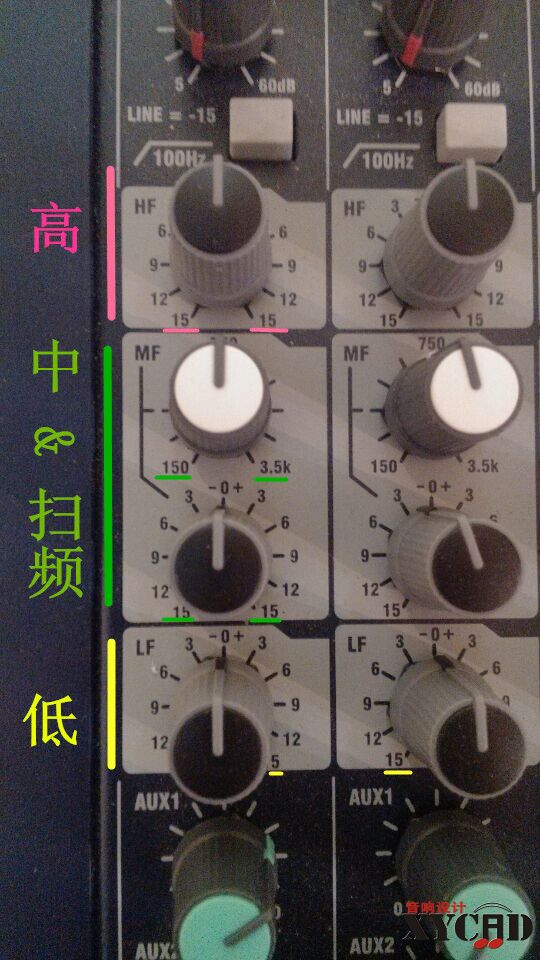

上完上面讲了一大堆大家都不熟悉的功能,现在来讲下大家都熟悉的EQ
EQ,参量均衡:就是我们平时在吉他音箱、电脑音箱拧的那些高中低音的旋钮了,只不过有时候多了一个扫频功能。(另外还有一种均衡,叫图示均衡也叫GEQ,后面也会科普一下)
如图:
      从上面到下面分别是高,中,低频的控制旋钮。最上面的旋钮旁边写着HF( high frequency 高频)是负责控制高频段增益或者衰减的,旁边还标注着-15到 +15好多个个符号,表明最大衰减-15db最大增益+15db(衰减增益是专业音响设备术语,可以理解为电平的减少或者增大)
   中间的两个旋钮跟上面的高频旋钮不一样,这里旁边同样写着MF(mid frequency中频),但是其中一个标注着150--3.5k 好几个数字,另外一个也是标注着-15--+15,这是什么意思呢?其实这里就是我们刚刚上面说的扫频功能,这两个旋钮是一起组合使用的。这里标注的150~3.5K 意思就是150hz--35000hz频段范围。你可以在150hz到35000hz的频段里面随意选择一个频点然后结合下面的增益衰减旋钮对选定的频点进行增益或者衰减。(k在音响术语里面就是表示“千”的意思,例如1000hz就是1k了)
   这就是我们刚刚所说的扫频功能了,假如是低级的调音台,那是没有扫频的功能,而是只是写着MF -15到+15的中频控制旋钮。
   最下面的那个旁边标注着LF(low frequency低频),就是低频控制的旋钮,同上面高频的一样的,这里不多费笔墨了。
这里再补充几个关于频率小知识和扫频的使用方法:
1.正常人耳能听到的频率范围在:20hz--20000hz,对中频很敏感,对低频很不敏感,对高频的反应是很刺激的。
2.人耳对于听到的频率的增加是很敏感的,但是对于听到的频率减少是不敏感的。
记住了上面的两个小贴士,然后对于下面讲到的扫频的操作就好理解一点。
操作1:假如你听到这个乐器感觉它的声音不够明亮或者不够温暖又或者只是觉得怪怪的,你这时候就可以通过扫频就达到你想要的效果了。
你先把扫频的旋钮先做+3db或者+6的增益(因为人耳对频率的增加是敏感的),然后拧上面频点选择的旋钮,慢慢地从左到右、右到左,从频率的低到高、高到低的不停来回,直到找到那一个你觉有问题的频点,然后再对这个频点进行增益或者衰减,以达到你想要的感觉。如果你自己也不知道要什么样的声音那就拉到吧!
     还有一点如果你觉得对某一个频点进行了增益或者衰减了后声音变好听了,那声音就是变好听了,这是非常主观的不用管别人怎么说。我认为调EQ是不用看参数的(有时候调音台上面的参数也是骗人的),正如我初中时候一个喜欢飙摩托的朋友说:一个正真的车手是不需要看咪表的!
操作2:假如演出时候突然间麦克风啸叫了,这时候最简单粗暴消除啸叫的方法就是,先作-3db衰减,然后在啸叫点附近的频段进行扫频,去到某一点啸叫减少或者消失了恭喜你找到了啸叫的频点。然后该怎么处理就怎么处理了。当然这只是紧急情况时候使用的方法,更多的方法请参考我写的《啸叫飞麦---乾坤大挪移》。
还有更多的扫频的应用不一一说了,大家各自发挥想象力吧!
