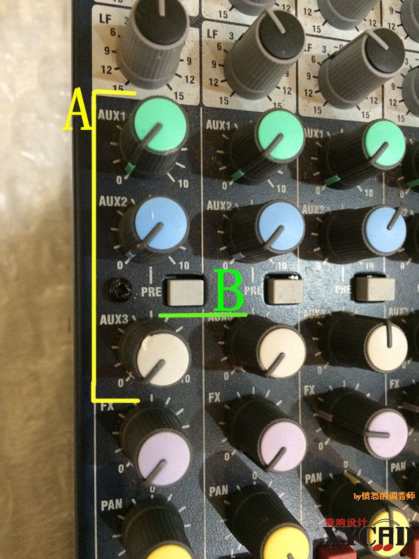

先看看下图标记A:

还是看我们的标记A,这是该通道的几个AUX旋钮,分别是AUX1、AUX2、AUX3三个各自独立的AUX通道,旋钮是用来控制该通道发送到AUX输出的量,你拧得越多发送到该AUX输出的信号电平就越大,一般称为AUX发送量。

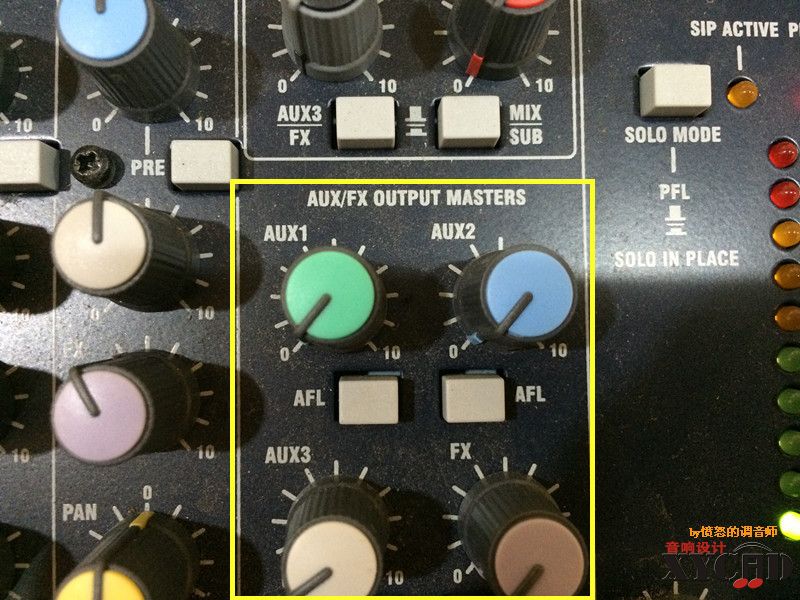

再看下图这里分别是三个AUX输出的总开关,因为成本问题所以做成旋钮式,其实这个旋钮的开关相当于我们平时用到的推子,只是变成了旋钮的形式而已。
您晕了没?没有就继续哈,

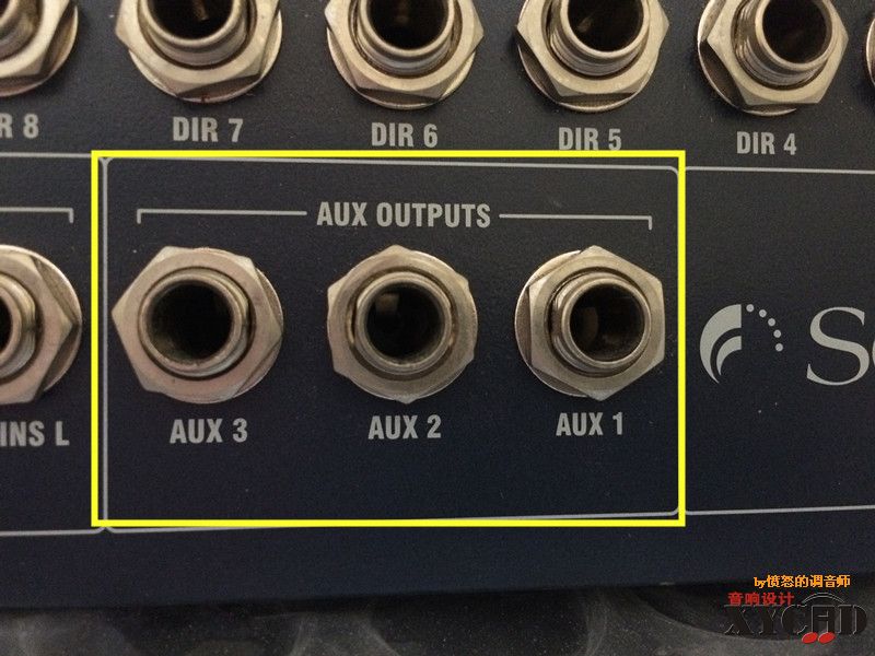

再看下图,这就是我们刚刚上面说到的输出接口,跟主输出的接口一样是用来输出电平信号的。
     记住我们的AUX输出母线是跟主输出母线一样是可以通过输出接口输出电平信号到下一级音响设备的,而AUX母线跟主输出母线的区别是,主输出是二级母线可以收集到一级母线AUX里面的信号(模拟台有一些可以,有一些不可以,但是在数字台是可以的,数字台子一般是以Mix Bus的形式),如此类推矩阵输出是三级母线,所以矩阵输出能收收集到一二级母线AUX输出和主输出的信号。(模拟台看有没有这个功能,数字台一般都是可以的)

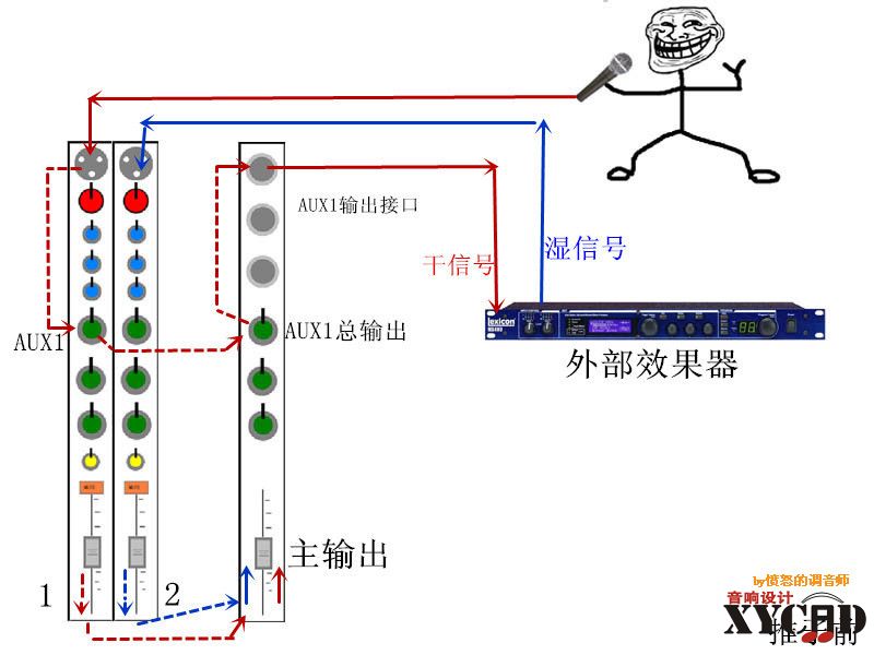

外部效果器的接法:
    拿人声效果器来说,这东东就是唱歌时候给加点效果让人声听起来好听点酱紫,一般用法是来给人声加混响和延迟这两种效果来修饰人声。我们把人声的信号送入效果器,出来的信号就是被处理后加上了混响或这延迟的人声信号了,虽然效果器上面虽然可以调节干湿比(也就是效果的大小)。
   但是为了更好地保留好的音质,我们不直接使用效果器出来的人声信号来代替原来的信号,而是把原来的人声信号跟已经被效果器处理过带混响延迟的人声信号进行混合,以达到保留好的音质又可以添加效果的目的。
明白木有,我们给人声加混响概念就是:人声信号+效果器处理后的人声信号===》两个信号混合一起===》带效果的人声信号
灯~灯~灯~凳~我们的AUX辅助输出要出场了!
   上面说了,效果器是需要我们把人声信号给送进去效果器里面,在调音台上面我们要怎么做呢?
没错!你说得很对!太TM有道理了!就是这样!大家给点掌声!使用我们的AUX输出人声信号给效果器!
请看大图(为了方便理解,虚线的箭头模拟调音台内部的信号流程)
  大家可以看到人声信号先从通道1的AUX1旋钮被设置好发送的信号电平量后,再通过AUX1的总开关控制,再到从AUX1的输出接口信号进入到效果器,效果器把处理后的信号分成左右两路输出,被处理后的信号又从通道2分别进入到调音台(这时通道2就可以被称为效果返回通道了),然后信号进行了混合到主输出了。

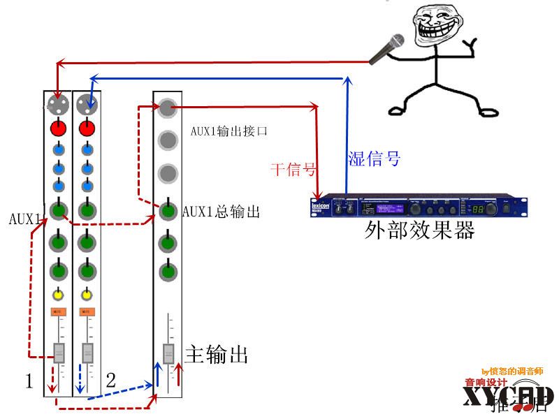

从这里大家就明白这就是AUX的第一种使用方法,这种接法一般俗称并联接法。这里要指明的是这是AUX使用的发送信号的方法是推子前,这是错误的!而一般我们使用AUX加效果的方法更倾向于推子后!如下图!
大家图中看到了,虽然我们在AUX旋钮设置了信号电平的发送量,但是我们要发送出去的信号必须经过该通道推子的大少来控制被发送信号的电平大小。

      好的,大家可以先设想这样一个情景,演出要开始了啊,主持人已经上台了,歌手拿着话筒再后台准备候场,一切都如彩排那样所以你的蛋已经非常定了。突然一个带着混响的声音从PA音箱出来了,你好惊讶啊,心想坑爹啊哪里来的声音啊!歌手话筒明明还没有推起来啊!怎么声音就跑出来了,然后你一看!原来是你刚刚为了方便先把效果器返回的通道推起来了,而歌手的话筒又没有Mute掉,所以你摊大了.....
        发现没有,我们先看推子前的图,我们设置好AUX发送量和把AUX的总开关打开了,这里你可以发现当通道1没有被Mute掉的话,只要有信号进入到该通道后,这些信号就会直接被送到效果器,效果器就会一直把信号送回来调音台。
        这样的状况对于我们说肯定是不好的,所以我们要用推子后。我们就可以把效果器的输入变成是被推子控制的,而且还能更好的控制信号的发送量了。这就是我们的连接效果器为什么要使用推子后了。

Pre Fader/Post Fader :推子前、推子后,这是我们模拟调台AUX辅助输出母线特有的一个可供选择的功能,就是被发送的信号可以选择不经过推子直接发送出去,或者先通过推子后再被发送出去。
这个一个选择性开关来的,如下图标记B,按下去AUX2就变成推子前,凸出来就是推子后。

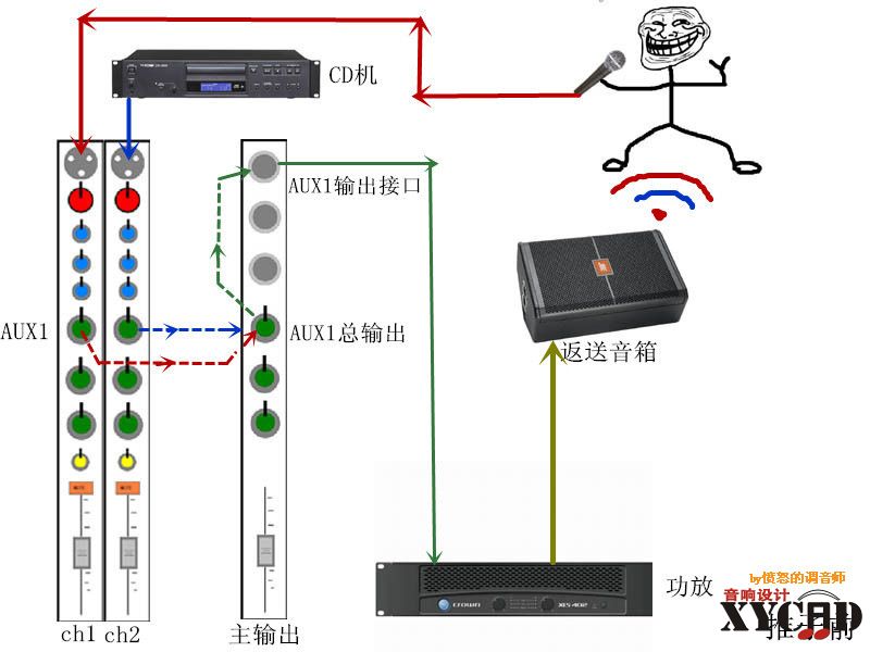

先看下图
   如上图,这就是比较简单返送示意图,我们可以看到,AUX1收集了不同的通道的信号后,从AUX1输出口返送信号到了功放,再到舞台上的返送音箱为演员送上声音。这是比较简单的一些情况,如一些晚会的唱歌跳舞演出。但如果是乐队的形式的演出那就复杂了亲,因为每个乐手对于返送的要求是不一样的,所以每个乐手需要一个舞台独立监听音箱和一个独立AUX通道作为返送音源,如下图

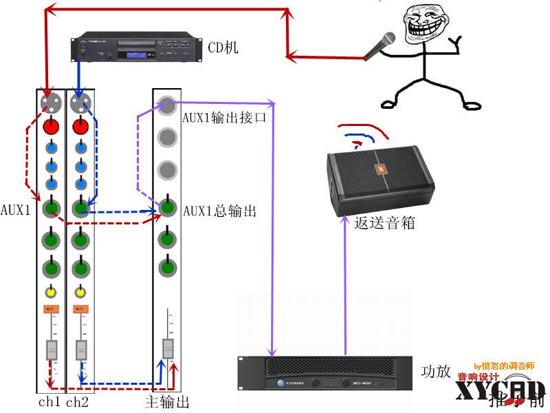

请看下图
各位童鞋可以看到,我们的信号不经过推子直接从AUX发送旋钮到AUX的总开关,然后到功放喇叭(调音台到功放之间间一般是需要串接图示均衡,压缩器或者啸叫抑制器,处理器等等)。
这样做有什么好处呢?
最大的好处就是在同一张调音台内可以做到主扩输出和返送输出分别独立可控,也就是说主扩和返送相对而言是独立的。避免了上述调节主扩音箱信号输出时候又干扰返送音箱输出信号的情况。(注意:在大型的音响系统中,主扩系统和返送系统是独立的,分别由两张调音台来控制的,这时候返送调音台在AUX通道的设置是推子后,但这是后话了,有机会单独讲讲返送系统)
