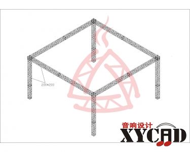

我相信做演出这个行业的人都见过这种比较小型的灯光架的。
假如需要把这种小型的灯光架搭建到4米左右,有哪些方法?需要注意:它的立柱上没有升降系统,并且高度也处于比较尴尬的位置,虽然不是很高,但是也不矮。估计一些没有经验的朋友会比较犯难,搭建办法是很多的,现在我们给大家分享一个比较简单的办法,希望可以帮到大家。
搭建这个架子需要利用到手摇架,首先将桁架上方的横梁部分的口字型结构在地面搭建出来;然后可以用4个手摇架支撑住口字型的四个边,类似上图所示,(注意:手摇架上升的最高高度要能达到4米左右)。再摇动手摇架,使让整个口字形的横梁部分升到适当的高度,在横梁四角处接上第一段立柱,接好后继续上升到适当高度,把第二段立柱接上(如立柱有多段,根据这个方法重复),再装上立柱的底板和其他所需要的配件,整个桁架就大功告成了。(原文转自:广州耀纳舞台ww.shinestage.com)
