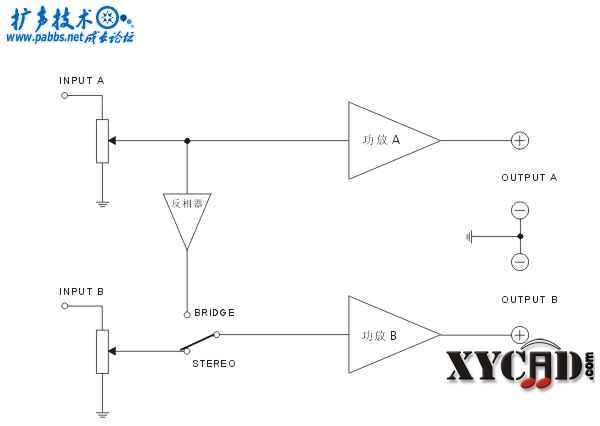

发表于 2008-9-28 17:29 | 显示全部楼层
我想大家  上初中的时候应该学过 欧姆定律吧  还有就是 阻抗的匹配,  电阻的串并联应该都能理解
那么变压器的功率匹配就是内阻越小 输出功率越大 是成正比的 的
通道功放机原理简图,可以看出来,当开关置于STEREO位置时,功放机做双通道模式工作;当置于BRIDGE位置时,功放机桥接单通道模式工作,也就是把INPUT~A的输入信号做反相处理后输出给功放B 的输入,那么此时功放B输入的信号是功放A的输入信号经过反相的信号,信号幅度相同。不难看出,不论是双通道工作模式还是桥接单通道工作模式,功放A和功放B本身的工作状态是没有任何改变的,也就是说,功放A和功放B放大的仍然是完整的正弦交流信号。当扬声器连接在功放A和功放B的+极输出端的时候,那么这2个端子输出的电压就是功放A和功放B的输出电压的和。
        还有一种BRIDGE模式,就是功放内部不设计反相器,而是取功放A的输出信号做降压后直接给功放B的反相输入端,而BRIDGE开关同时将功放B的正相输入切断(也就是切断INPUT~B的信号),这样功放B放大输出的就是与功放A输出反相的电压,得到的结果相同,只不过电路模式不同而已。
其实,桥接原理就是颠倒功放B输出电压的极性,目的是使负载端电压提高一倍,增加输出功率。
比如:某功放,单通道8欧时输出电压40V (RMS),则输出功率为(40/8)X40=200W;
当桥接后,2个功放+极之间输出端的电压则是80V (RMS),由此可以计算出输出功率为(80/8)X80=800W,功率为原来的4倍。
由于功放内部元器件及电路的特性,一般功放桥接都无法达到4倍的输出功率。而且,桥接的性能对2个通道的功放的一致性要求很高。
