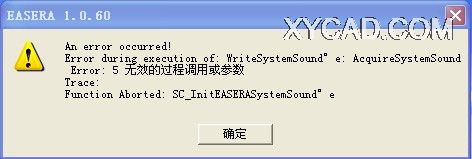

我安装的EASERA在启动后出现下图的错误不知什么原因请指点,谢谢。
发表于 2007-11-16 08:56 | 显示全部楼层

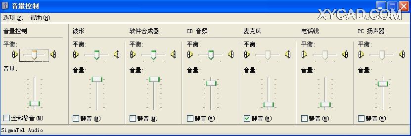

声卡的设置有问题。在Windows中双击小喇叭, 在音量控制中把麦克风的音量设置成静音。
发表于 2007-11-16 10:08 | 显示全部楼层
把Windows的声音方案设置成无声即可!也就是不要那些windows的叮叮当当的提示。
具体方法:在控制面板里点击声音设置,然后设置声音方案,选择无声。

 楼主| 发表于 2007-11-16 19:42 | 显示全部楼层
请教谢老师
谢老师真神,搞定了。
