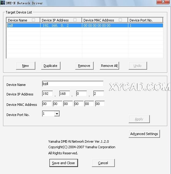

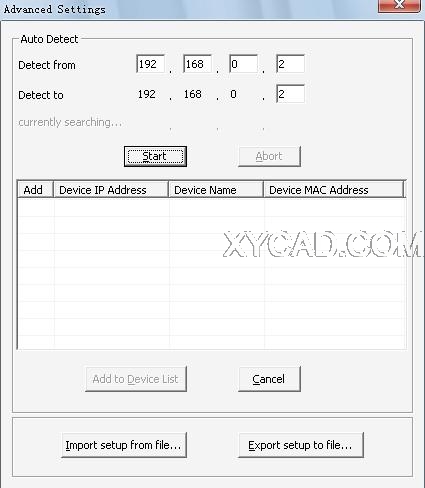

 楼主| 发表于 2008-3-5 09:34 | 显示全部楼层
发个图片大家看看,按着说明书都设置了。就是找不到硬件的IP。网线用什么顺序的呢?我用的交叉线
[ 本帖最后由 gml-ld 于 2008-3-5 09:37 编辑 ]
发表于 2008-3-6 23:29 | 显示全部楼层
网线一般默认都是直通线序,只有双机互连才用交叉线序。你试试吧!重新做一条,或买条成品.水晶头要好点的。不要土便宜.压线的时候要一气使劲压下,不要拖泥带水,容易接触不良。
