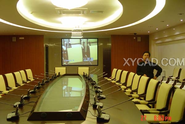

就向如下图一样,呵呵!第2张是带表决系统和自动跟踪系统;
在手拉手的基础上能做到的功能还有国际同声传译功能。与远程食品会议使用起来非常方便;还可以控制话筒的开启数量,这个很实用的功能。

发表于 2008-3-11 23:17 | 显示全部楼层
够形象够清楚的下面那个人我认识哦,是谢版主.呵呵
[ 本帖最后由 admin 于 2008-3-11 23:19 编辑 ]
发表于 2008-3-12 12:34 | 显示全部楼层
呵呵 很清楚很明白
呵呵 很清楚很明白 图文并茂 下面那个人我也认识
