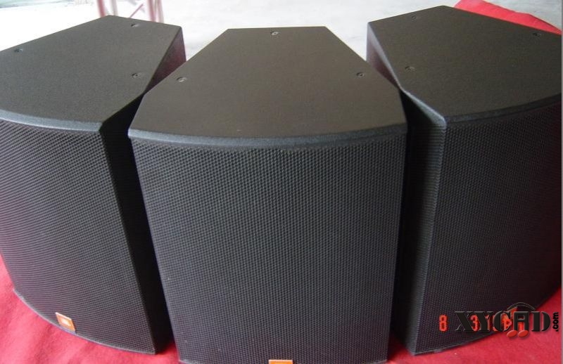

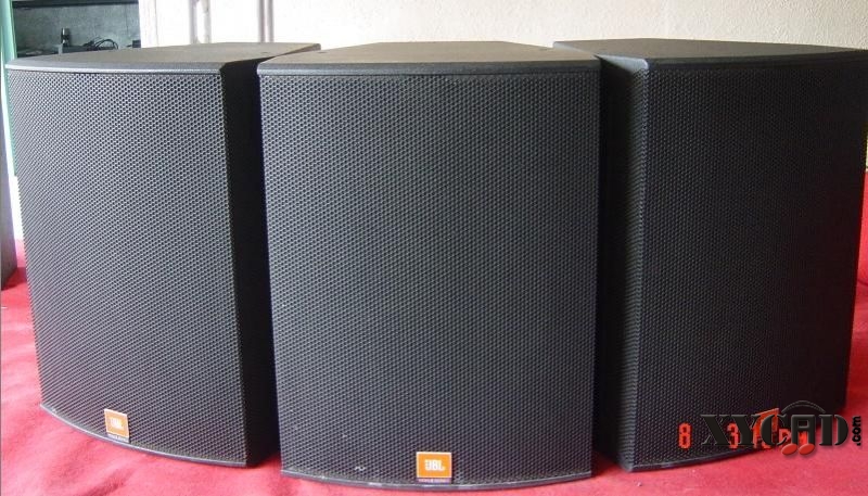

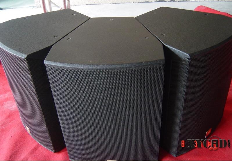

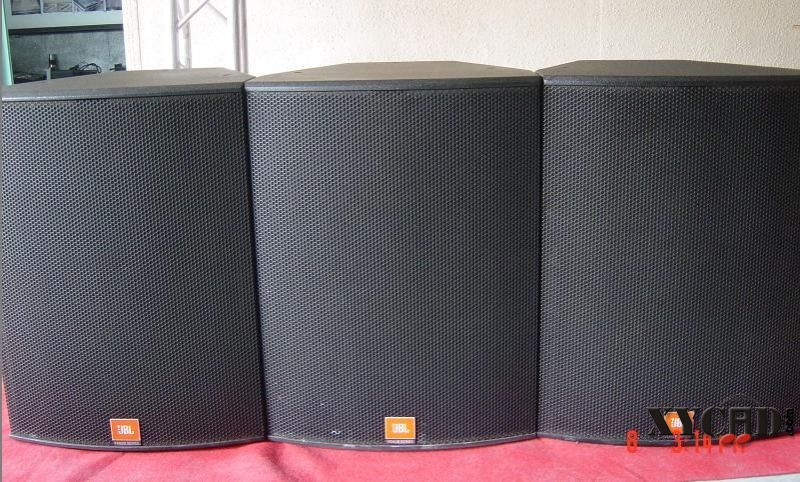

公司收了一批JBL2210-9的音箱,现在想拿来做演出。想吊起来,下面三种摆法不知道哪种是正确的。谢谢了!

发表于 2008-9-8 18:48 | 显示全部楼层
从声干涉的角度上讲最后一种是首选!
第一种首先不可取。
你主要看2210的水平覆盖角度是多少,你查查资料吧?JBL远程箱子的角度一般是60X40,建议你采用最后一种。
另外:如果吊装的话,虽然采用第三种,但是,注意音箱不是简单的这么靠在一起,要把顶部分开一定角度。当然,如果不方便,也可以不这样,关系不是太大。

 楼主| 发表于 2008-9-8 21:18 | 显示全部楼层
在这里首先谢谢老师的回答,另外还想问问第2种可取吗?会有声干涉吗?第2种跟第3种的声压比有什么变化吗?另外传上这个音箱的资料,麻烦帮我看看.

发表于 2008-9-12 13:57 | 显示全部楼层
回复 3# chenyongan 的帖子
第2种的覆盖范围小一些,声压也稍稍高一点,因为他们相对比较集中,但是相互之间的声干涉会大一些。
