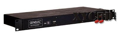

音响的连接中有平衡和非平衡之分。    非平衡又叫单端输入或单端输出。一个信号端和一个参考端(地)。
    平衡又叫双端输入或双端输出。两个信号端其中一个正向另一个反向。电子平衡中还有“地”。 平衡电路有两种:
    1、变压器平衡:它是真正意义上的平衡。它有极高的共摸抑制比、输入输出完全隔离、无直流、无地线引起的交流声、接成非平衡时,反向输出端接地,增益无变化。它的缺点是平衡变压器造价昂贵,频响较难做到平直。
    2、电子平衡:用电子线路做成的平衡。它的共摸抑制比一般不会高于集成电路的供电电压(约正负15伏)。输入输出不隔离,有可能因重复接地引起交流声、接成非平衡输出时,反向输出端必须悬空不能接地,且增益降低6dB。接成非平衡输入时,反向输入端必须接地不能悬空。它的优点是造价低廉,频响较易做到平直。
    虽然变压器平衡有许多优点,但是由于其造价昂贵(频响平直的变压器)所以很少采用。现在我们用的调音台和周遍包括功放大多采用“电子平衡”。由于电子平衡与变压器平衡的区别,所以二者的接线方法是不一样的,应引起注意。

讲得不错,言简意赅,其实很多早期资料里面,管“变压器平衡”叫平衡,管“电子平衡”叫差分,是区别对待的,只是近来越来越多的音响工程师已经混淆了。
另外,电子平衡输入对应不平衡信号时,反相输入端的接地应当是接信号地,而很多卡侬之类的平衡接口的地其实是机壳地。对于电子平衡输入而言,悬空反相输入端并不一定会降低多少信噪比,反而有时候接机壳地会更容易降低CMRR。这还要看设备内部电路连接形式。
