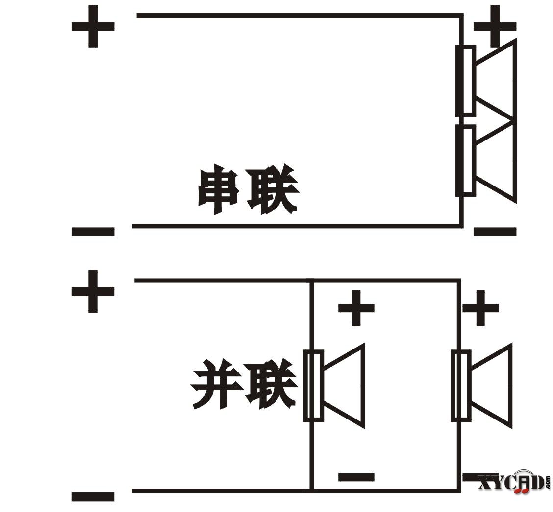

 楼主| 发表于 2009-7-8 09:50 | 显示全部楼层
谢谢您的解答。  麻烦在问一下。并联和串联是怎样接线的?
辛苦您了。

发表于 2009-7-8 16:48 | 显示全部楼层
答:avi-speaker :
意思是对的了;
答楼主:
串联及并联接线都不知道?唉,好人做到底吧!见简图;
发表于 2009-7-11 07:36 | 显示全部楼层
廖喇叭的图片是正确的。
为什么好多人问这个问题呢?看来很容易让人困惑呀。看似最复杂的问题往往解决很简单。呵呵
